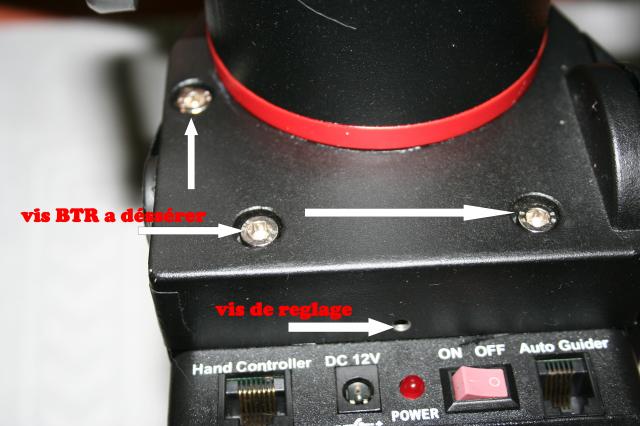

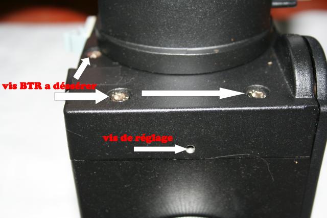

Pour ceux que ca intéresse , si votre monture commence a avoir un peu de jeux en AD ou en Dec , le réglage est trés simple .
Il suffit de legerement déssérer les trois vis BTR qui maintienne les platines des vis sans fin et de jouer sur les petite vis 6 pans creuses qui se trouve de chaque coté des memes platines (voir photos) on visse d'un coté et on dévisse de l'autre , attention ca se joue a pas grand chose (un quart de tour ) et il faut en meme temp vérifié que les pignons moteur ne force pas , si c'est le cas c'est trop sérré .
Axe dec
Axe AD : ( la deuxieme vis de réglage se trouve sous le support des prises il suffit de dévisser les 2 petites vis qui le tienne pour y accéder)

Pour bien comprendre...
  Citation
comme pour les vis de réglage de latitude si je comprends bien
  Citation
Comment vérifies-tu ca . Bruit ? comment voir les pignons ?
Tu veux dire désserer une des vis 6 pans ou les vis BTR (ou bien les BTR on doit les visser fermement de toutes facons )? Je ne vois pas tres bien ce que sont les platines...je vais chercher un éclaté
il suffit de dévisser le cache plastique fixé par 6 vis cruciforme sur le coté de la monture pour y avoir axé et de tourner a la main le pignon central pour savoir si ca force.
Tout a fait , mais comme je l'ai dit ca se joue a pas grand chose .
regarde les photos , c'est mentionné dessus , bien sur faut pas oublier de resserer les BTR (3 pour chaque platine )une fois le reglage fait .
