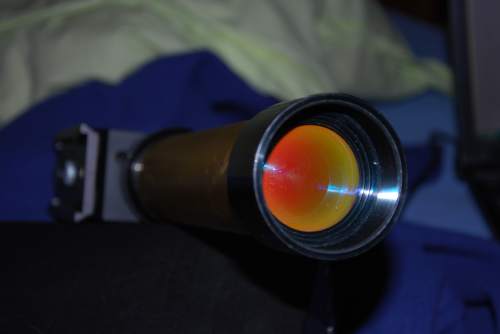

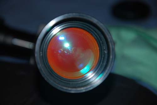

Je viens de regarder. Non, la lentille frontale (ce que tu appelles la pré lentille ? L'objectif, quoi) sur le mien est bleue sur toute sa surface.
pareil pour moi :?:
Merci Jeff. Mais ma lentille elle n'est pas bleue ! :(
Je vous reposterai dans quelques minutes d'autres photos. Je suis toujours inquiet...
Celles-là sont peut-être mieux prises.
Cette lentille est-elle normale ou pas ? :(

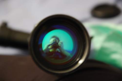

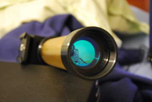

J'ai fait donc 2 autres photos.
La 1ère avec flash :
la seconde sans flash :
Alors, c'est grave docteur ? :?:
Merci encore michelB pour ton aide précieuse.
J'ai lu attentivement le lien que tu as donné, et je ne suis pas du tout rassuré ! :(
En regardant, de visu seulement, l'objectif de ce PST, je pense comprendre que je vois nettement comme de l'oxydation, une couleur rouille assez inquiétante...! qui n'apparaît pas aussi clairement sur les photos.

Sans garantie aucune, il me semble que si tu regardes parfaitement dans l'axe ton PST et sans lumiere parasite, et que tu vois ton objectif transparent avec un anneau exterieur pas jojo alors là il y a en effet probablement un probleme.
Sans le document de garantie ça ne va pas etre simple, par contre peut etre peux tu envoyer ton numero de PST par mail chez CORONAD et avoir la date de fabrication et peut etre aussi demander à ton vendeur les coordonnees de son vendeur ... il doit bien connaitre le magasin et la date approximative d'achat.
ou bien franchement tu annules la vente, si ton vendeur est sympa ca devrait aller.
