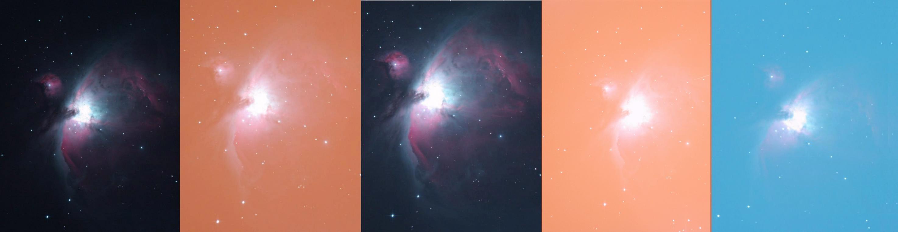

Après avoir tenté quelques clichés de pose "moyenne" du ciel profond, je me suis décidé à m'équiper de ce filtre pour voir si les résultats constatés en visuels étaient du même ordre en photographie.
Mieux qu'un long discours, j'ai posté quelques clichés avec et sans filtres sur mon tout nouveau site.

Voici les photos présentées sur mon site web auxquelles j'ai ajouté une photo prise durant la période de fin 2008 où le ciel était "dégagé" mais pendant un épisode de pollution athmosphérique et par Lune presque pleine.
1) 5 minutes avec UHC,
2) 5 minutes sans UHC
3) 10 minutes avec UHC,
4) 10 minutes avec UHC et
5) 10 minutes avec UHC par ciel pollué et pleine Lune.
