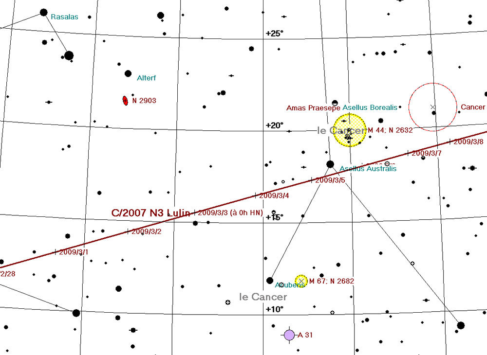

allez moi aussi j'y vais de ma lulin (y a pas de raison :be:) même si je ne suis pas trop famillier pour l'instant avec la photo du CP
le setup:lunette zs 66 apo avec reducteur X0,8 (310 mm de focale)
monture gp livrée à elle même durant les 14 poses d'une minute
imageur:350D non defiltré
pretraitement iris ainsi qu'une partie du traitement et finition sous photofiltre
par contre j'ai registré sur les étoiles d'ou le filé sur le noyau car je ne sais pas comment registrer à la fois sur la comete et les étoiles :?: (j'ai vu certains le faire)
au moment de la prise de vue le ciel était parfaitement clair avec une lune tout de même genante (je ne pensais pas dire ça un jour :be:) et pas de vent
voila si vous avez des remarques n'hesitez pas ;)

pour registrer sur les deux, consultes l'aide de DSS, elle est très bien faite
Mais comme tu l'as fait, cela donne plus l'idée de mouvement

par contre j'ai registré sur les étoiles d'ou le filé sur le noyau car je ne sais pas comment registrer à la fois sur la comete et les étoiles (j'ai vu certains le faire)
idem mais attends j'men vais nous trouver la solution.... j'opterais pour un masque d'etoiles plus un masque comete........

C'est bien dommage pour la MAP, je trouve les étoiles plus fines dans les angles plutôt qu'au centre... et d'une dominante verte :confused:
En tous cas ta lulu est l'instrument qu'il faut pour cette comète !

salut nono,oui la MAP est legerement foirée,je n'avais pas pris mon pc portable pour affiner et je me suis fié à la graduation du crayford resultat des courses:une M42 (le même soir) qui montre de belles extensions mais avec une MAP catastrophique (je m'en mord les doigts) mais bon c'est le metier qui rentre
pour la dominante verte je ne suis pas arrivé à l'enlever completement,dur dur le CP
