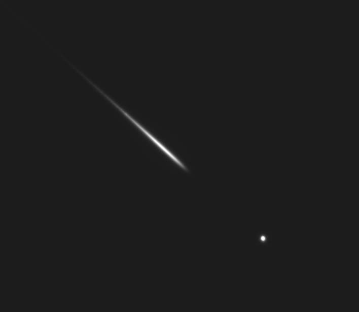

Une image spectrale brute aprés prétraittement et compositage c'est ça :

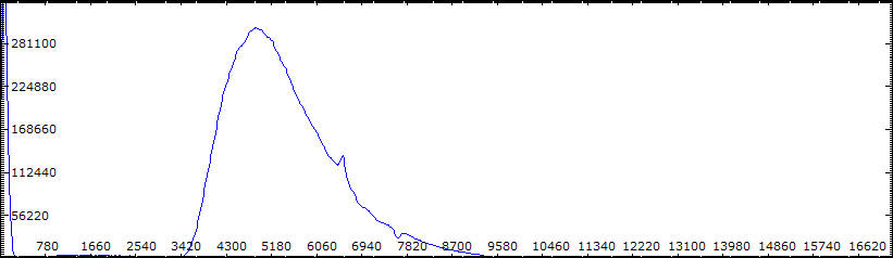

Un spectre (non calibré en flux) tiré de cette image c'est ça :
Passer de l'un à l'autre necessite de mettre à l'horizontale le spectre, bleu à gauche, de l'élargir et de sélectionner une partie centrale horizontale large de quelques pixels, de la reélargir. On passe à vspec/spectrace aprés toutes ces opérations géométriques graphiques. Ce sont ces opérations qu'il serait bienvenue d'automatiser par un petit soft soit d'acquisition/postraittement, ou de manip graphique. Actuellement on le fait à la main, en calculant nous même l'angle de tilt, le stretch etc etc. Pour quelques spectres unitaires ça le fait bien, mais quand on en a 1200 en boites sur trois sessions différentes on y passe l'année...

Du coup je me suis lancé dans des trucs moins classiques et notamment la prise de spectre à haute résolution temporelle, pour voir crépiter Mira entre autres. Une idée à christian Magan, ex Graal. Voilà l'origine de millier de spectres en souffrance.
Je rêve d'un soft qui à partir de l'image compositée et prétraitée fasse le tilt, le stretch et le spectre non modulé en un clic et ce sur tout les spectres présents dans l'image.
On pourrait se baser sur l'image de l'étoile (l'ordre 0) pour trouver le tilt à l'horizontale du spectre, l'ordre 0 à gauche. La distance entre l'ordre 0 et le spectre est la même pour toutes les étoiles, la réponse intrumentale coupe dans le proche UV, ca permetrai de retouver tos les spectres de l'image, à condition d'avoir l'ordre 0. Ca doit pas être compliqué à programmer ? Enfin je dis ça mais je ne pourrais pas le faire, alors si quelqu'un passe par là avec une bonne âme, il soulagerai nombre de spectrams de tâches ingrates faisant mal au poignet.:D
