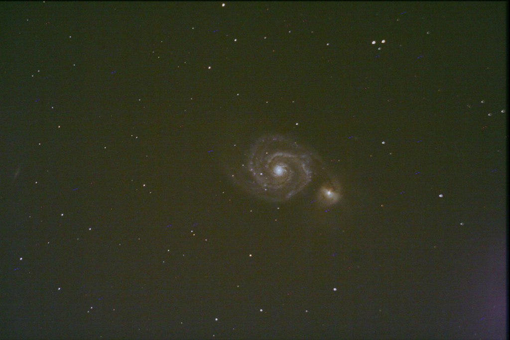

Après une soirée très moyenne avec pas mal de galères sur ma nouvelle configuration avec le LX6 10", hier soir, ou plutôt disons le ce matin, le tube m'a enfin donné quelque chose:cool: A améliorer certes, mais c'est je pense prometteur!
La soirée a commencé vers 23h avec le réglage du goto, toute une histoire avec un message d'erreur d'eqmod qui m'a occupé jusque 2h du mat. J'ai bidouillé, mais maintenant le goto fonctionne, je sais pas comment j'ai fait, mais il fonctionne :?:. Après est venu le temps de la collimation, une première pour moi! Là je pense avoir fait un peu au pif, car pour moi c'était déjà collimaté au vu des cercles concentriques. J'ai pris une photo en intrafocale pour que vous constatiez le résultat (focale de 1600mm avec un oculaire de 6mm soit G=266). Après j'ai fait la map sur une étoile brillante dans la Lyre:

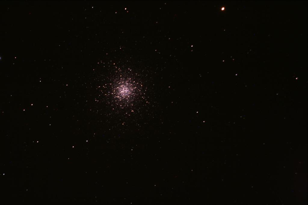

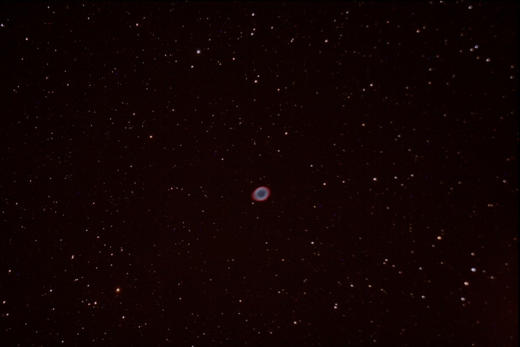

J'ai donc, faute de savoir comment m'y prendre, arrêté les réglages et je me suis dis, je vais tailler un peu la route et faire un essai pour voir le potentiel de la bête. Sachant que ma seule expérience c'est de la 80ed autoguidé certes, mais du 80mm d'ouverture! J'ai donc placé le 350D Baader au foyer et ciblé quelques objets, je me suis inspiré de certaines cibles de sériousmath (M57,M13,M51,M27, etc...). Petits problèmes: MAP a la louche 3h du mat tout de même, et surtout j'ai oublié de mettre en raw, j'a fait des jpeg, c'est dommage :(. Voilà la moisson: "60sec à 800iso 5 clichés compilés en Jpeg maleureusement!". J'ai même aperçu une petit Saturne vers 4h ce matin sympa ça...

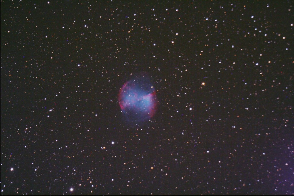

En faite c'est très différent de la 80ed, vers 3h ce matin quand j'ai vu dumble, ça fait comme la première fois que j'ai vu saturne, un choc... c'est une nébuleuse planétaire tout comme M27 n'est-ce pas? un soleil qui a exlosé à contrario avec les nébuleuses par diffusion, ou c'est le gaz qui est "éclairé" par des étoiles proche, c'est bien cela?

C'est difficile d'évaluer la qualité de l'ensemble sur ces 1eres images. Il faudrait que tu recadres le centre au format normal donné par l'APN.
Ce sont les brutes qu'il faut vérifier.
Bref c'est surtout l'autoguidage et l'aspect des étoiles qui valideront toute la chaine d'acquisition.
On attend la suite avec des crops sur les étoiles en longue pose autoguidée.

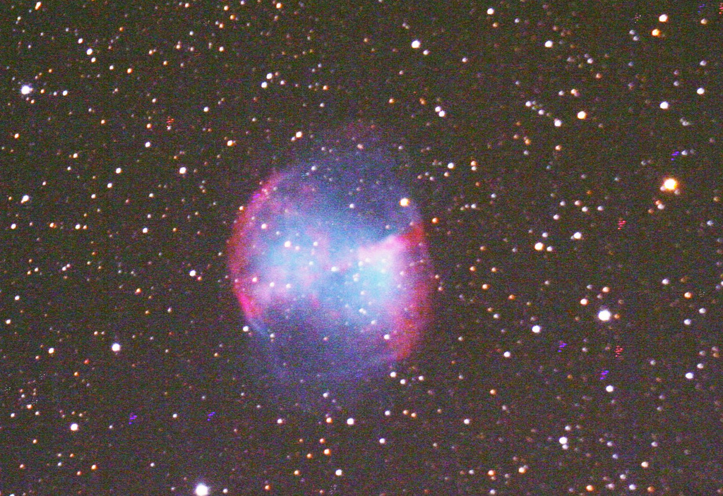

un petit crop de M27 jpeg, celle-ci, je vais la refaire, j'aime bien les couleurs:wub:
BROXOT
Ton image M27 : zieutes de prés : les étoiles ne sont pas ponctuelles. Bref t'as du pain sur la planche pour arranger tout cela ;)
oui, c'est un peu nomal, j'ai pris 1minute de pose, je vais essayer le mak90 avec la spc, mais j'ai peu d'espoir le capteur est petit, c'est une vrai galère pour trouver des étoiles. Une PL1M serai bien j'envisage d'en acheter une plus tard...
