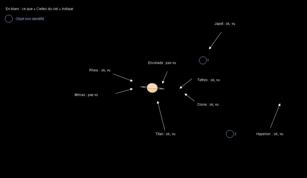

Alors JazzOn, c'est marrant ça, j'ai eu la même idée que toi : représenter ce que je vois ce soir comme satellite de Saturne et montrer cela ici.
En fait, j'ai l'impression ne n'avoir pas vu certains satellites représentés par Cartes du ciel (et Stellarium et Astrosky). En revanche, j'ai l'impression d'en avoir vu d'autres non représentés par les logiciels. (voir pièce jointe)
1 : objet assez faible, plus faible que Japet, d'une brillance comparable à Hyperion
2 : objet d'une brillance comparable à celle de dione et Tethys
Avez-vous observé les mêmes choses que moi ?
Hello !:)
Es-tu sûr pour Hyperion car la magnitude annoncée est de 14.3 ?
Alors à moins d'avoir un très gros tromblon, tu as dû confondre avec une étoile, non ? Japet n'est qu'à mag 11.2, donc il se peut que l'étoile était de mag 12., enfin je pense.

J'ai bien vu les 4 (donc pas Mimas), selon la config donnée, le 30 au soir, mais l'autre là, trop loin, si je l'ai vu, j'ai du le prendre pour une étoile. Ca vaut pas, du coup. :be:
Hello !:)
J'ai observé avec un dobson 350 mm. Un ami (den) a déjà observé Hyperion avec le même diamètre. Donc je pense que pour moi c'est possible. Mais, Hyperion me semblait un peu fort effectivement pour un magnitude de 14.3. Mais en même temps, il n'y avait rien d'autre dans cette zone, et la position de ce que j'ai vu correspondait à la position donnée par "Carte du ciel". J'en ai conclu (trop vite ?) à l'identification d'Hyperion.
Qu'en pensez-vous ?
