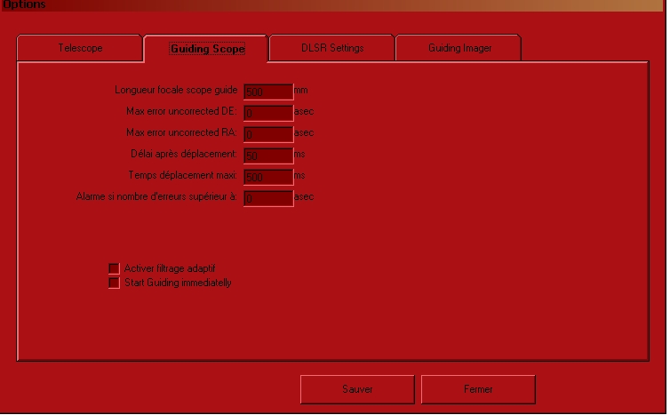

config guidemaster :
Merci pour vos lumières.

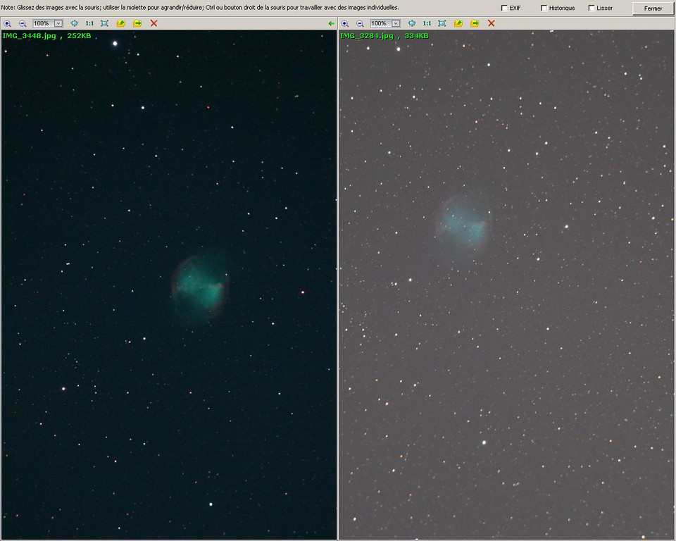

Je mets ici un comparatif des 2 soirées. l'interet est de montrer la différence des images à travers un filtre UHC.
Image de gauche : M27 brute de 250sec avec filtre UHC
Image de droite : M27 brute de 200sec sans filtre UHC
Et pour finir, voici la dernière M27 traitée pour la première fois sous photoshop (pas très colorée):
