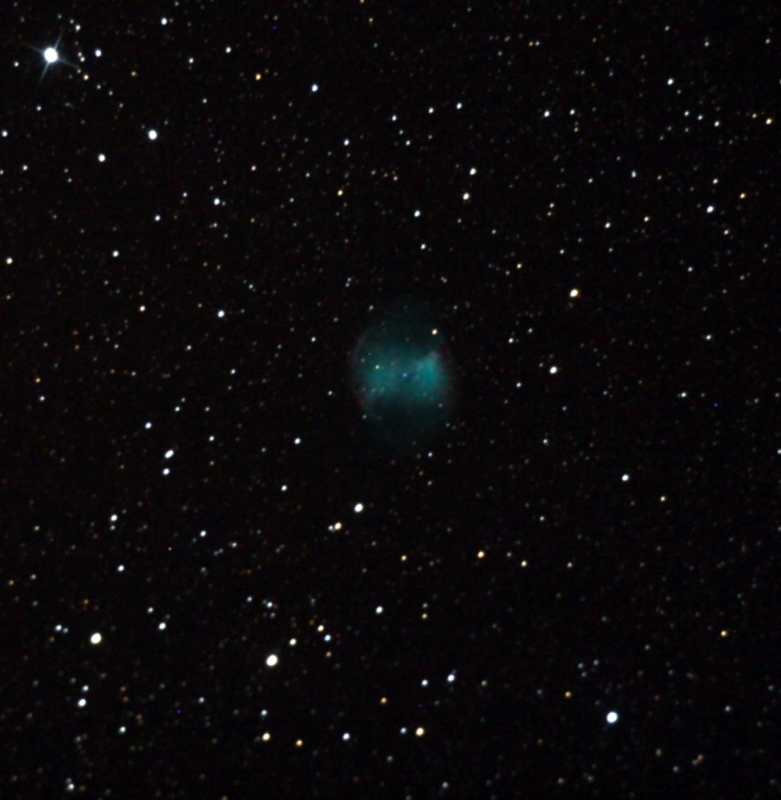

merci beaucoup pour vos réponses ,c'est très encourageant pour moi, je vais essayer de la retraiter pour voir si c'est possible d'améliorer le piqué et le fait que le cœur soit surexposé.
j'ai aussi tenter de shooter m27 mais vendredi soir ce coup ci, c'était un peu plus la galère, à un moment on a du bacher a cause de la pluie, super les conditions :):s, et je m'étais limité a 60sec de poses car ma mises en station était surement moins rigoureux,et le fait de bacher tout ca , ca a surement bougé.
le traitement est un peu fait a l'arrache,j'ai pas trier comme il faut les cliché, j'éssairai de faire ca correctement bientot .
un aperçu de m27 en travaux :)

bonjour tout le monde, bon...
j'ai essayer d'améliorer le traitement de mon premier m13 suite aux conseils que j'ai reçu.
je galère encore un peu avec les réglage de couleur, j'ai essayé de dé-cramé le coeur de m13 et j'ai aussi rendu le fond du ciel plus noir,mais la nouvelle image a des couleurs bien moins intenses, il y a t'il une recette miracle?
j'ai procédé avec des calques et des masque de fusion sous photoshop pour diffèrent filtre (accentuation,flou gaussien).
pourriez vous me dire si je suis dans la bonne voie sur le traitement, ou en ai-je trop fait?
c'était mieux avant, ou aprés?
il est difficile d'être objectif sur sa propre création, en particulier sur une première photo.
j'attends vos critiques :)
Edited by noobuleux

pour une premiere, quelle première !!! Tu as un très bon résultat sans auto guidage !
J'ai une petite préférence pour la deuxième version ( relève un poil les niveaux et le contraste)
bravo !
Amicalement
Guillaume ;)
Share this post
Link to post
Share on other sites
j'aime bien les deux! l'ancienne est belle et la nouvelle est plus naturel au niveau des couleurs je trouve. je galere un peu sur m27 moi aussi pour la traiter alors j'attends de voir tes resultats! lol:p
