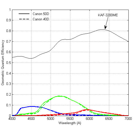

Voici la courbe de l'ICX285
Celle du KAF 1603
Celle d'un APN, juste pour rire :
Si je résume :
HA 656 nm :
ICX285 : 60%
KAF1603 : 80%
APN : 5% :be:
OIII 500 nm :
ICX285 : 55%
KAF1603 : 50%
APN : 15%
Hbeta 486 nm :
ICX285 : 40%
KAF1603 : 50%
APN : 15%
SII 672 nm :
ICX285 : 60%
KAF1603 : 75%
APN : 3%
Donc on ne peut pas dire que l'INCX285 soit si different d'un full frame genre KAF1603 (:p à Christian). Contrairement aux interlignes Kodak qui eux sont effectivement moins sensibles.
Quant à l'APN, même avec la contrainte des trois filtres, un interligne est plus efficace...

Concernant l'APN, les courbes aux dessus montrent l'efficacité spectrale en intégrant la matrice de bayer, ce qui le pénalise beaucoup.
