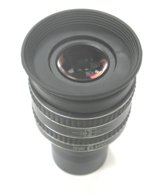

Voici un oculaire avec une meilleure optique :
Est-ce que le KELLNER - D 31,75 - F 6 mm ferait partie de cela ?
Surtout pas.
Le moins cher, ce sera un grand champ 66° de 6mm.
Là, tu n'auras pas besoin de te l'encastrer dans l'oeil pour y voir quelque chose.
Kelner, c'est normalement une autre formule optique.
En pratique, c'est plutôt un jouet avec des lentilles en plastiques qui font que même un euro est un euro de trop pour ce cul de bouteille.

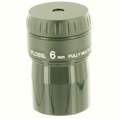

Un grand champ de 6 avec de vraies lentilles pour 50E:
http://www.galileo.cc/GALILEO-france/descriptif_accessoires.php?ref=CHN-CVSE136
Vu la focale et le fait que ton téléscope est catadioptrique, un oculaire de 10 te donnera certainement une vue plus détaillée qu'un oculaire de 6.
Tu gagneras certainement plus à te payer un vrai plossl de 25 à 30E et un vrai plossl de 10 à 25E qu'un 6 à 50E
http://www.galileo.cc/GALILEO-france/descriptif_accessoires.php?ref=CHN-CVSE0410
http://www.galileo.cc/GALILEO-france/descriptif_accessoires.php?ref=CHN-CVSE0425
