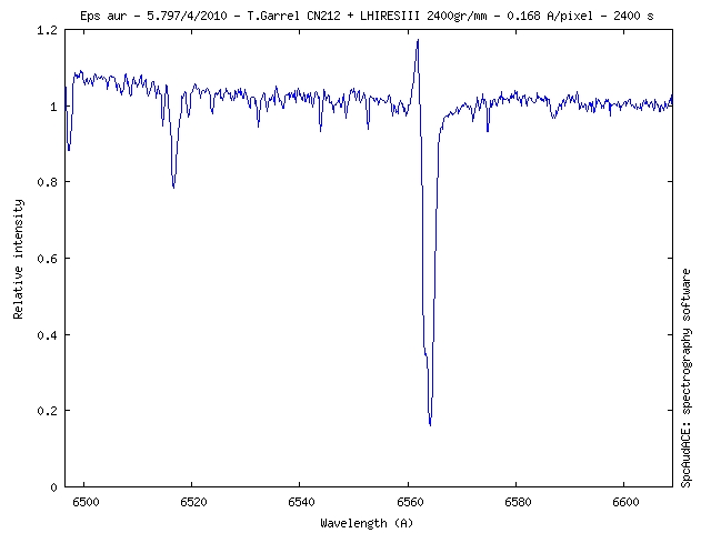

La danse des cornes. La disparition de la corne rouge est récente,la bleu sera éclipsé bientôt. La centralité approche.
  gabal a dit :
Excellent, c'est bien cohérent. L'évolution est limpide. Je verrais bien une animation un peu plus lente (pour ceux qui comme moi n'ont pas un cerveau dual core avec carte graphique intégrée;)).
Amicalement
François

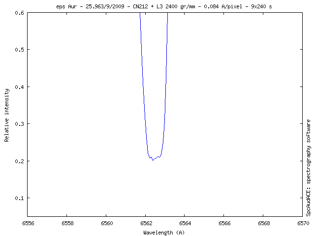

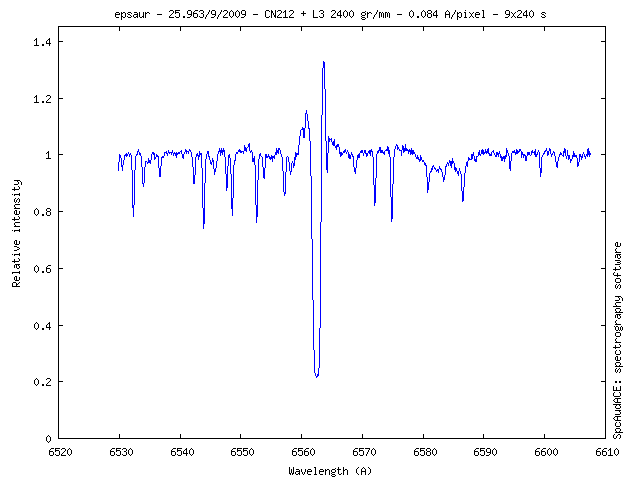

on voit clairement que la Terre tourne ! La raie Ha se balade de gauche à droite entre le 25/9 et le dernier spectre le 20/4.
Par contre les raies telluriques (H2O) elles restent bien en place et pendouille du continuum.
On voit apparraitre de petit modif du continnum guère plus haute que le bruit, un shell spectrum mais il faudrait moyenner plusieurs spectres pour voir ce qui en dehors de l'éclipse ou pas.
Le petit ressaut au fin fond d'Ha est la seule marque de l'objet secondaire, pas trop visible sur cette anim car l'échelle est trop petite.

A l'intérieur de Ha, l'objet secondaire est visible sous la forme du petit rebond en fond de raie se déplaçant de droite, R, vers la gauche, B. Le disque éclipsant l'étoile primaire tourne sur lui même et nous le voyons d'abord coté fuyant puis maintenant quasiment du coté approchant.
Remarquez la grande variabilité de la raie Ha de l'étoile primaire. Cette étoile est à un stade totalement instable, post AGB, pré nébuleuse planétaire.

La petite bosse se baladant du rouge vers le bleu (des grandes longueurs d'onde vers les plus petites) dans le creux de la raie en absorption de l'étoile principale serait du à la modulation qu'apporte la rotation de ce disque. C'est du doppler, le disque tourne, le coté fuyant par rapport à nous éclispe la surface de l'étoile en premier. On ne voit pas encore le coté approchant de nous du disque, peut être en seconde partie d'éclipse.
Le déplacement en bloc de la raie Ha de gauche à droite du bleu vers le rouge est due à la rotation de la Terres sur son orbite solaire, et oui, nous aussi on tourne.
Au fur et à mesure que nous approchons de la centralité, le bord rouge du disque se voit de moins en moins. Pendant la centralité on ne devrait plus apercevoir de modulation due au disque de poussière mais avec de la chance une signature d'étoiles au centre du disque, celui ci est évidé (le "brightening"). En fin d'éclipse c'est le bord bleu, donc celui approchant de nous qui entrera en scène du coté B de la raie Ha.
Ce sont les grandes lignes mais ce système reste encore très méconnu, notamment la nature de l'objet central du disque éclipsant, la nature de l'étoile principale (Post AGB, F0 supergéante ?), les échanges entre les deux.
