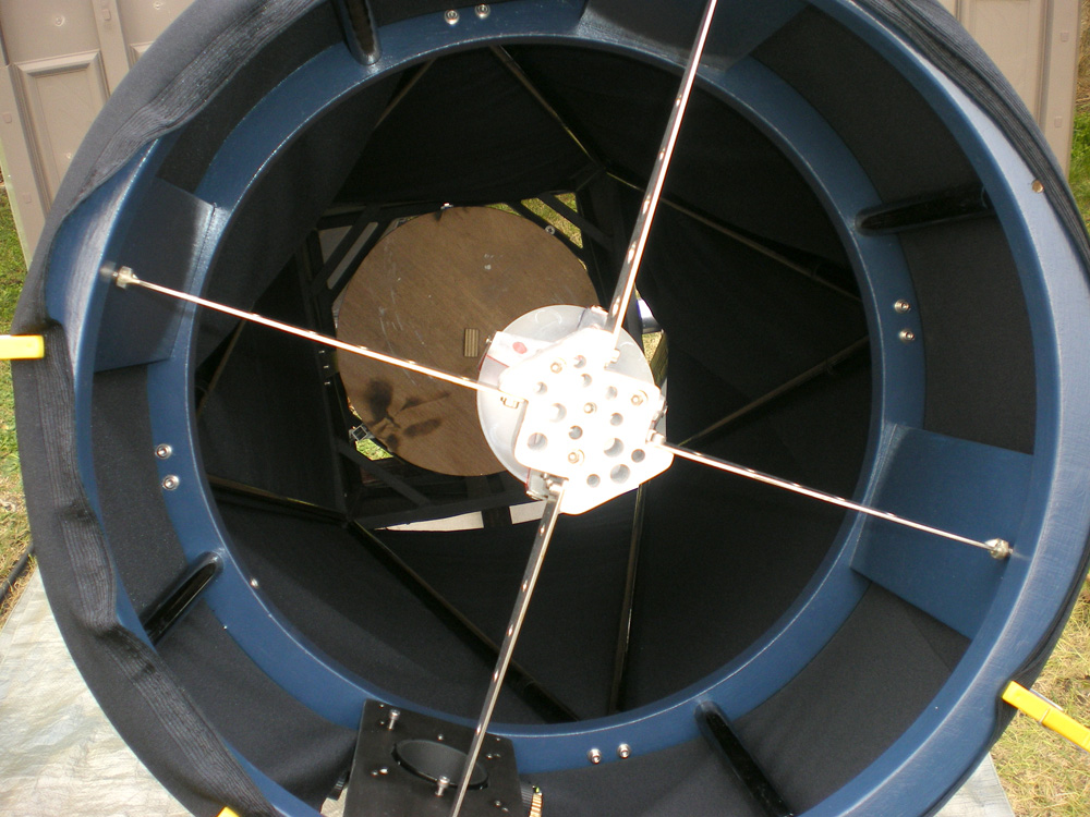

T400, tube et monture monté !!

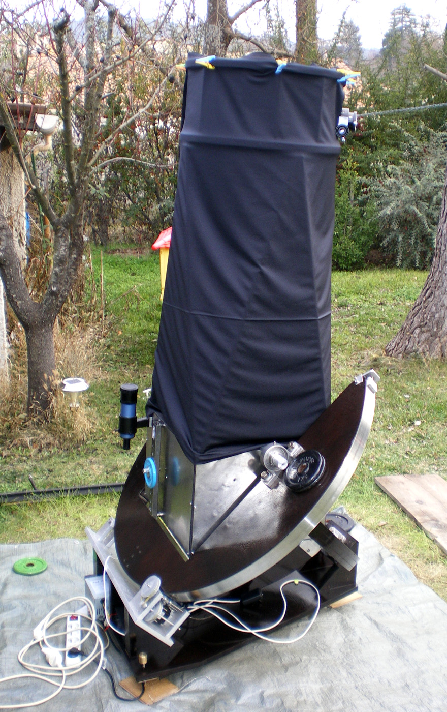

Je réagis un peu tard à ce post, mais j'ADORRRRRE cet engin!! Un très très bel équatorial en berceau, une superbe finition, une bel assortiment entre le bois, l'alu et le reste. Bravo!!!! :); Les montures en berceau, cela tient de la place et c'est assez lourd, mais cela a de la gueule!
C'est du cpt pour la monture je suppose, mais quel vernis as tu utilisé pour donner cette fort belle couleur "acajou" ?
A si, deux remarques: je trouve la base un peu légère: une simple plaque risque de voiler, se plier sous l'effet du poids de l'engin, non ? bien sur, pas énormément, mais cela peut avoir un effet sur le suivi, peut-etre. Il n'y a pas de contreforts ?
D'autre part, les vis qui servent de pieds, ne me semble pas vraiment "tenues", à part le filetage dans la plaque peu épaisse. Il peut eventuellement y avoir des mouvements latéraux inoportuns, lors des pointages et des vibrations. Or, la base, et la manière dont elle repose sur le sol, c'est souvent une bonne partie de la stabilité de l'ensemble.
Pierre merci. :-)
"cela tient de la place et c'est assez lourd, mais cela a de la gueule!"
Le seul défaut que j'ai constaté pour le moment, c'est que suivant l'endroit pointé le PO se retrouve à un endroit peu pratique. Il faudrait une cage du secondaire rotative...
"C'est du cpt pour la monture je suppose, mais quel vernis as tu utilisé pour donner cette fort belle couleur "acajou" ?"
Oui du ctp, 3 épaisseur de 18 mm vissé collés.
Le verni est un vernis couleur chaine foncé (V33 je crois), il m'en restait après avoir peint une bibliothèque...
"je trouve la base un peu légère"
La base est une planche de ctp de 22 mm sous laquelle j'ai vissé 3 longueurs de cornière en acier pour éviter justement une éventuelle déformation. :-)
"les vis qui servent de pieds, ne me semble pas vraiment "tenues", à part le filetage dans la plaque peu épaisse. Il peut eventuellement y avoir des mouvements latéraux inoportuns"
Les pieds sont des vis inox qui tiennent, il est vrai, uniquement dans le filetage des plaques alus vissées sous la planche de ctp. Mais avec le poids de l'ensemble qui appuie dessus, ça bouge pas...
A++

Tout d'abord toutes mes félicitations pour cette superbe réalisation.Superbe construction avec un degré de finition impressionnant.
J'aurai une petite question concernant la mise en station vu le gabarit du telescope.
Quelle technique utilises-tu ?

Pour la mise en station, je ne l'ai pas encore faite correctement... En fait, hier j'ai déplacer le télescope pour faire un dallage avec des dalles en béton gravillonnée pour isolé le fond de l'abri correctement.
Par contre oui , dès que c'est fini je compte le mettre en station correctement.
Une fois en place, et orienté vers la polaire (à l'oeil), il va falloir que j'utilise une des méthodes les plus efficace, Bigourdan ou king. Voir les deux si j'utilise un soft qui aide a faire la map.
Une fois ma monture de niveau, elle repose sur trois "pied" réglable en hauteur puisque ce sont des tiges filetée. Donc pour le réglage en hauteur, pas de pb, il suffira de monter ou descendre la vis qui est plein sud.
Après pour le réglage est-ouest, ben il va falloir pouvoir bouger finement l'ensemble de la monture... Je pense que je vais faire un système avec une barre qui sera fixé d'un coté dans le sol et de l'autre elle sera reliée à un pied de la monture avec entre les deux un sytème "tirant". Un peu comme avec un serre cable. J'ai déjà vu un système de ce genre sur un site, j'essaierai de retrouver ça.
Fred.
