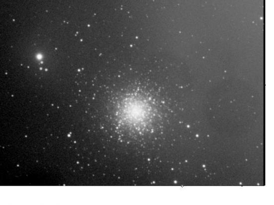

tiens, j'te colle ma dernière (hier) M13 .. tjs à la lulu 66mm f/5,9
ps : j'ai dû tricher sur le traitement : DSS me dit un truc comme :" une seule image/60 empilée ! ... (eh oui, 60 images de 30s sans suivi ! svp... )
veuillez vérifier/modifier le seuil de détection pour détecter plus d'étoiles et aider DSS à trouver ... etc .. comment on modifie ? SVP 11 11 ?:b:
