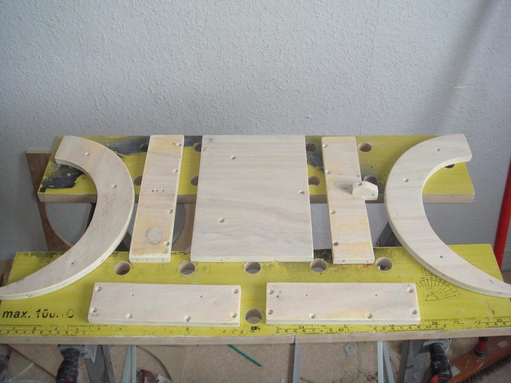

voila donc la premiere ebauche de la caisse du primaire avec son rocker encore brut apres decoupe et assemblage
la il est brut de brut, c'etait juste pour voir un peu la tete qu'il aller avoir

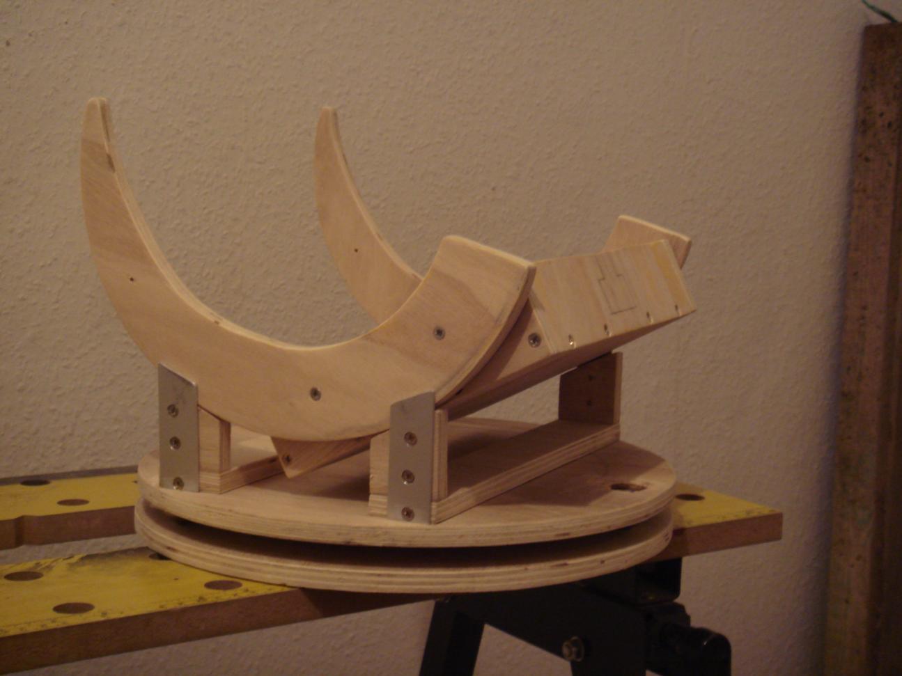

puis ensuite j'ai mis en place les multiple details :

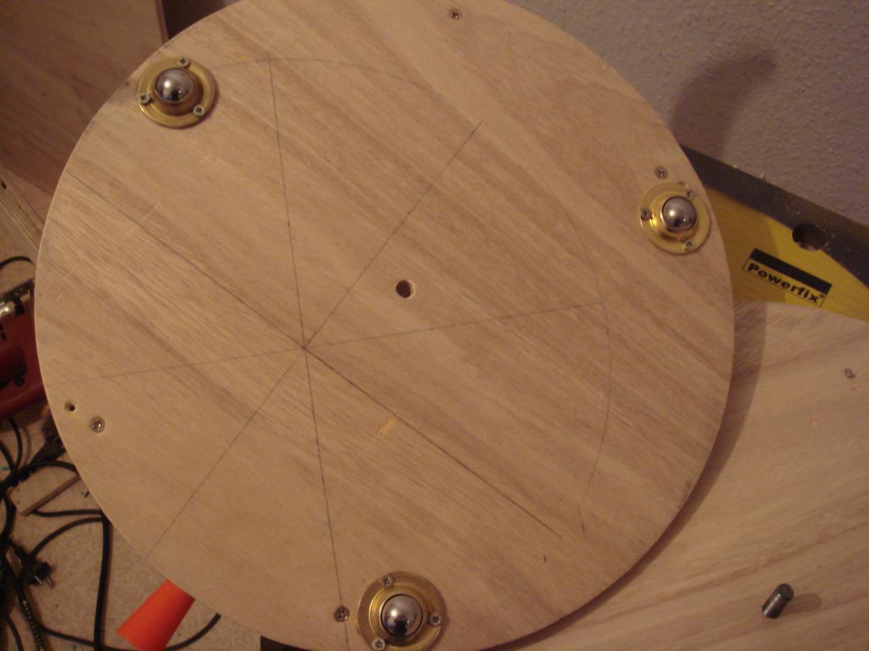

on peut voir ici les cales pour le maintenir sur les rails :)
et les roulette encaster ont ete mises en places.

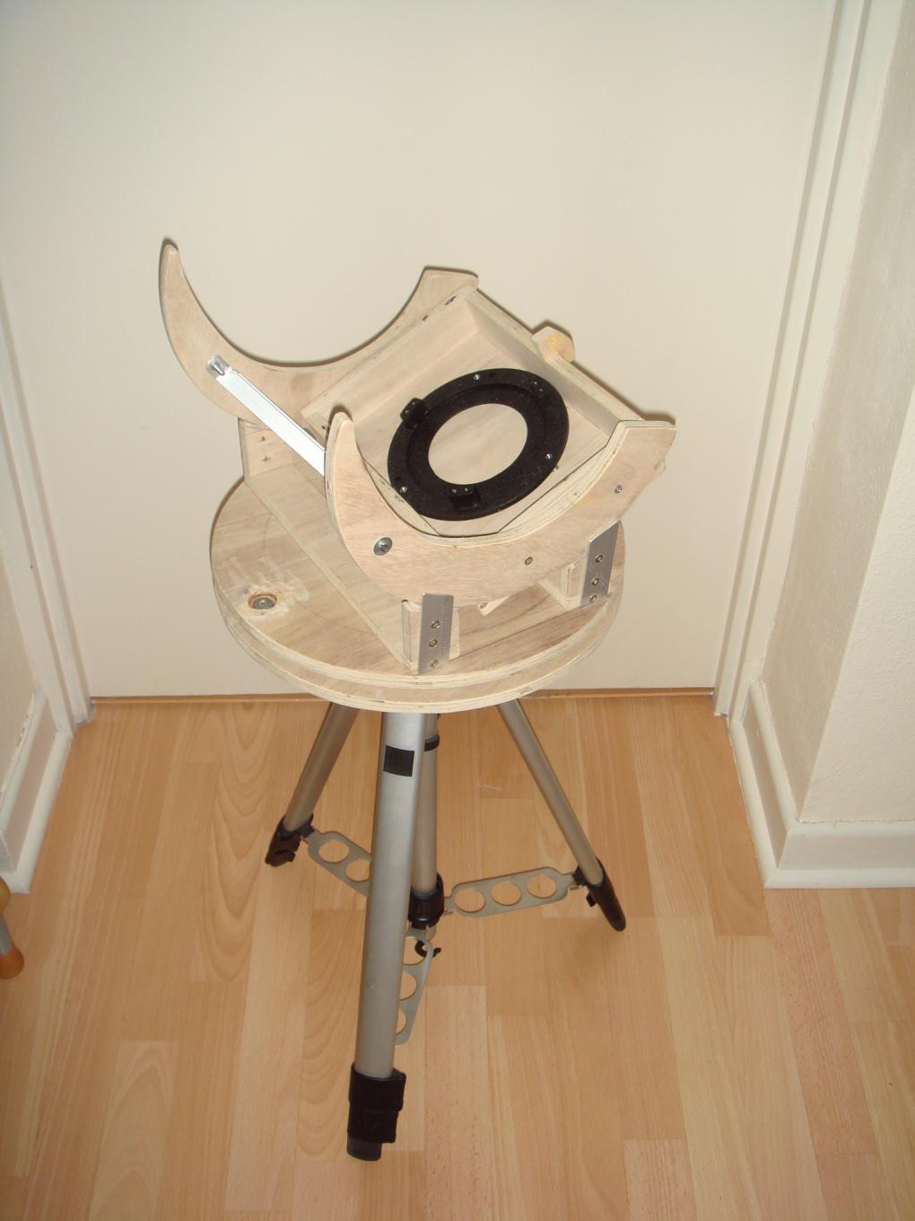

sur la suivante j'ai fait l'adaptation sur mon trepied
cela me permettra d'observer assis :)

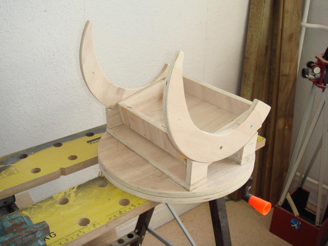

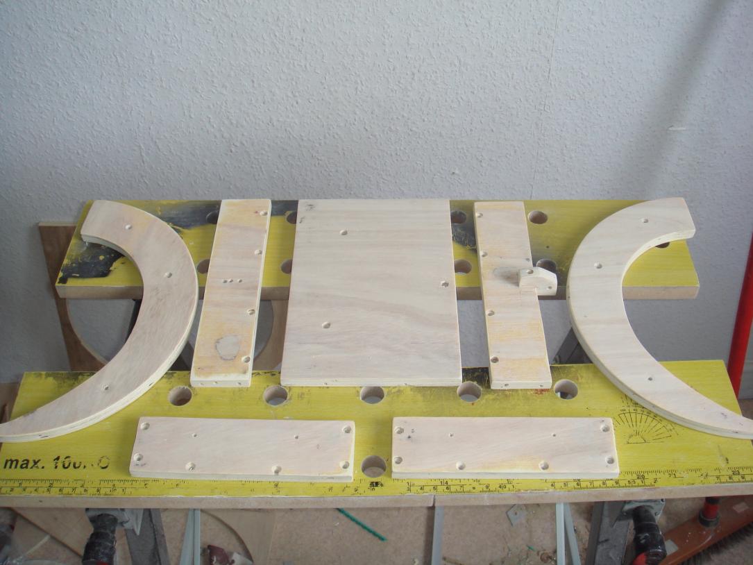

puis la version demonter de la caisse du primaire ( ici en cours de poncage et de degraissage, pour etre teinté couleur teck )

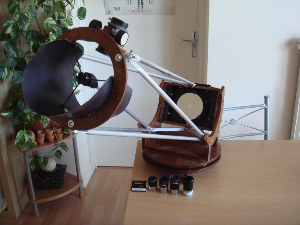

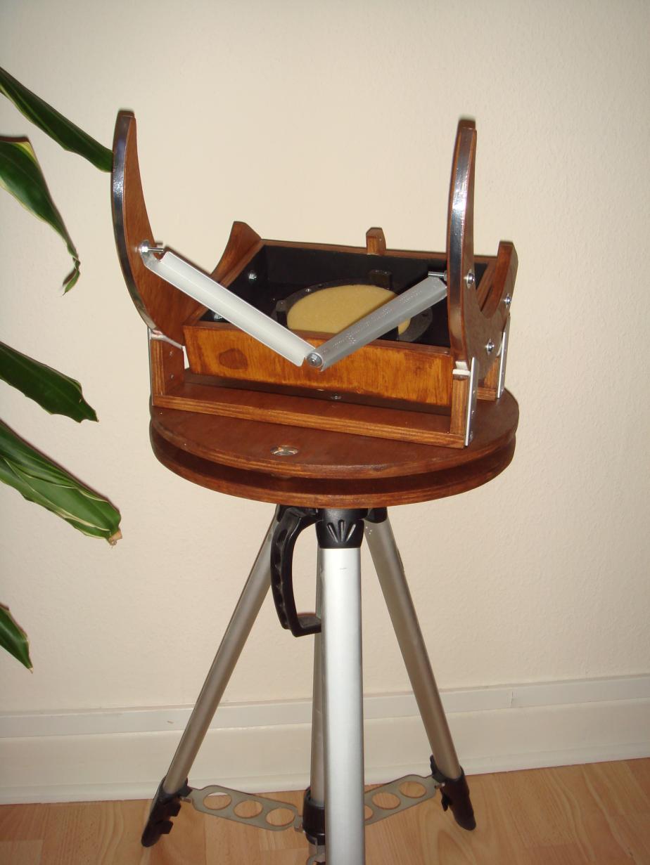

puis une fois peint et reassembler :

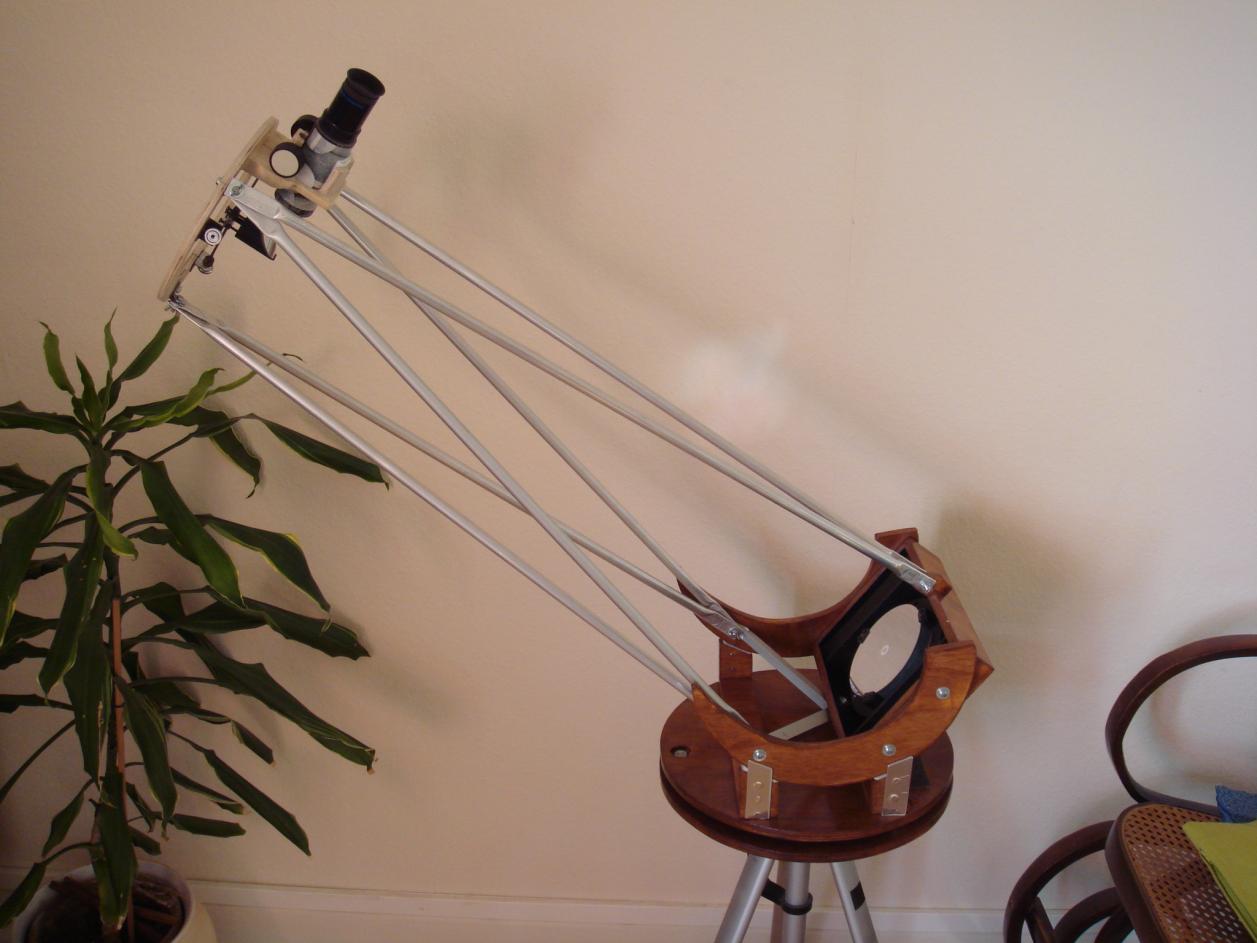

hello, bon apres une bonne journée de boulot voila l'evolution du dobstave
me reste encore les finition sur le porte secondaire a faire, et apres avoir recu mon chercheur il faut que je paufine le CDG avec mes contrepoids
bientot terminé , je suis deja bien fier de moi !!!!
et vous qu'en pensés vous ?

pour les roulettes voila une photo si tu veut :) c'est des simple roulettes a encastrer que j'ai trouver a brico ( fait pas attention au cercle tracé sur la planche c'etait une erreur de tracage ;) )

voila donc le dobstave terminé collimater, en version sans pied :)
poids total de la bete 5kgs 500 ( avec 1.9kgs de contrepoids quand meme :b:)

Petite question: la caisse du primaire est nettement plus large que le miroir , ds l'axe d'un tourillon a l'autre (alors que plutot ajustée ds l'autre sens), il y a une raison technique ?

alors pour repondre a ta question oui il y a une raison, deux en fait.
la premiere elle est estetik, je le trouve plus beau comme ca qu'avec une caisse carré ;)
la seconde est technique oui
la forme rectanglaire me permet tout dabord d'avoir une meilleur stabilité, car le miroir est tres leger ( 325 g ) et la forme carré le faisait bouger sur les patins de feutre ( pas terrible ) la j'ai plus le probleme
et par la meme occasion j'utilise le vide de chaque coté du miroir pour les contre-poids ( 1,9 kg au total ) afin de rabaisser le CDG
l'ensemble complet fait 5,5 kg
1 kg de plus que l'ancienne version mais vachement plus beau mais aussi vachement mieux fini :)
