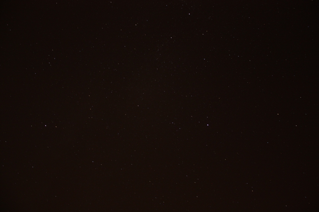

j'aurais besoin de conseils afin d'améliorer mon premier cliché datant d'hier soir.
Pris dans des conditions loin d'être au top je le sais bien j'étais trop impatient d'essayer!!:p
Photo prise de ma fenêtre, au 3eme étage d'un immeuble situé en plein Poitiers!!!
Sur trépied quand même, et avec télécommande.
Voilà ce que ça donne...
Obturation:40sec.
Ouverture:5,6
Focale:55mm
ISO:1600
héhé je vous l'avais dit...bref :confused:
je crois qu'un filtre anti pollution lumineuse s'impose dans se cas...mais croyez-vous que c'est necessaire même si on s'éloigne de cet pollution?
Le rendu serait meilleur dans tout les cas non?:?:
On peut même voir un avion passer...je crois que j'ai pas réussi à faire ma mise au point correctement car je l'ai faite dans le noir...:b:
je suis ouvert à tous conseils !!:be:
Bon on reconnait Cassiopée quand même :)
La première chose à faire c'est la mise au point, comment as-tu fait, et quel est ton matériel?
Il faut prendre une image d'une étoile brillante avec un temps de pose court, visualiser en zoomant, juger du degré de netteté, décaler un tout petit peu, reprendre une image, etc, jusqu'à ce que le résultat soit satisfaisant.
Eventuellement, suivant le matos, on peut aussi faire la MAP en auto sur une lumière brillante lointaine, débrayer l'autofocus et ne plus toucher à la MAP.
Amuse toi bien, c'est en forgeant qu'on devient forgeron...:)

Bonsoir a tous
Bon pour un debut c'est bien mais tu a dépasser largement le temp du " bouger "
Petite astuce si tu utilise un trépeid et ne pas apercevoir le bouger des étoiles
Tu divise 60 par ta focale en cm
Donc dans ton cas a 55mm de focale tu ne devrais pas dépasser 11sec
Là tu est a 40 donc tes étoiles s'allonges
Un fois régler se pb tu affine la Map et le tour est joué
reste plus que faires des poses multiples et les additionner mais
pour la polution lumineuse il y a q'une regle
C'est s'éloigner des lumieres
apres tu as la planchette equatorial
Sur mon site rubrique bricolage tu trouveras ma fabrication ainsi que le lien qui ma permis de la fabriquer
En attendant de vous lire
A bientôt . Eric

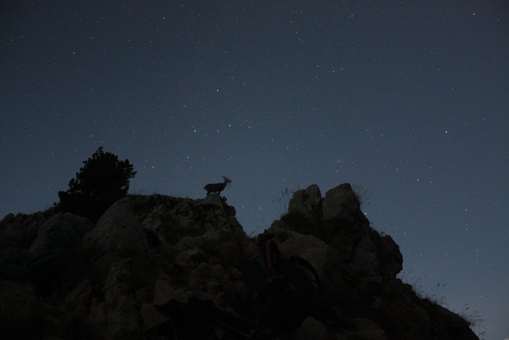

Et voici Cassiopée déclenchée à 11s, comme conseillé, et c'est vrai que ça rend mieux au niveau de la netteté des étoiles.Une ouverture plus grande ne serait pas de refus mais je suis limité à 3.5/5.6 avec mon 18-55mm.Un investissement dans un 2.8 d'ouverture serait bien mais ça commence à douiller niveau prix...:(
Obturation: 11s
Focale: 55mm
Ouverture: 5.6
ISO: 200
J'ai aussi rogné la photo pour centré sur la constellation.
200 iso c'est trop faible. Tu peux aller au moins à 800 iso. 1600 si tu est doué en post traitement (en raw)
Je ne connais pas le post traitement en raw..tu fait ça sous photoshop? ou avec le logiciel de canon? y-a-t'il un tuto la dessus?

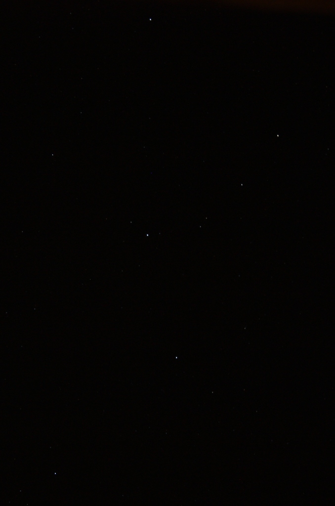

j'essaierais de monté mon iso mais j'avais peur du grain.regarde celle là en 1600ISO, F3.5, 18mm, 2.5sec.:
Bon tu as le logiciel Canon de base qui pour débuter est suffisant et permet de traiter les raw format brut qui permet de rattraper les pb de balance de blanc de sur ou sous exposition (ds une certaine limite) et de rattraper une image un peu bruitée.
De plus si tu veux améliorer tes photos de paysage nocturne, il te faudra fermer un peu pour améliorer le piqué de l'image et surtout pour diminuer le vignettage. Forcément qui dit fermer dit aussi monter en iso car il y moins de lumière qui est captée et/ou augmenter le temps d'expo. ex fermer au moins à 5.6 en position grand angle.
Ta dernière photo est sympa. Il te faut aussi faire tes propres test.
Le paysage est sympa. J'aurai tenté jusqu'à 10 s à 800 iso à 5.6 enfin au alentour de ces valeurs en s, iso et ouverture tout en veillant à ne pas trop cramer la partie avec les lumières citadines. Tout cela est aussi modulé avec la présence ou non de la lune et/ou si un filé d'étoile même léger ne te dérange pas bref ce que tu veux rendre comme image.
Rien ne t'empêche de faire des essais, personnellement je fais mes photos en 800/1600/H1 comme ça après je vois ce que je peux en tirer et me dis pas, si j'avais fais en 1600 s'aurait été mieux ! :)
Pour l'objectif, pourquoi ne pas acheter une bonne occasion ? Moi aussi me faudrait un 2,8 mais s'pas le plus "urgent" :) si tu cherche pas avec AF, tu dois pouvoir en dénicher à 100€ env.

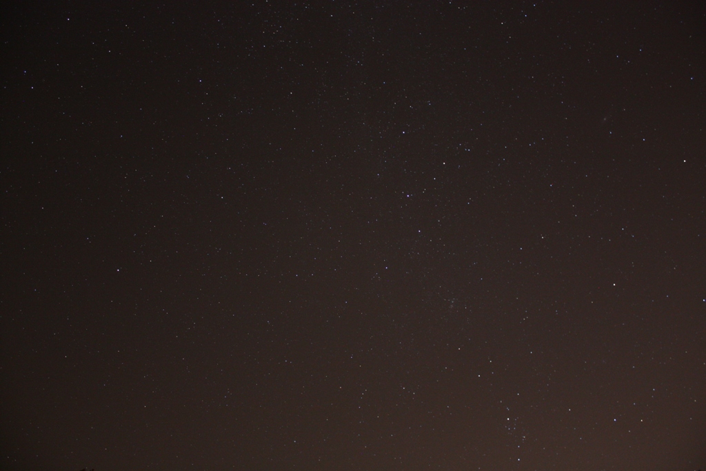

Première sortie tant attendue !! :)
toujours avec une ptite pollution lumineuse...mais c'est mieux que rien pour commencer:
Le Triangle d'été:
30sec, F3,5, à 18mm, 400ISO
Cassiopée et sa "voisine" Andromède...
30sec, F3,5, à 18mm, 800ISO
à 1600ISO c'est trop moche alors j'ai baissé pour voir et je trouve ça mieux.
