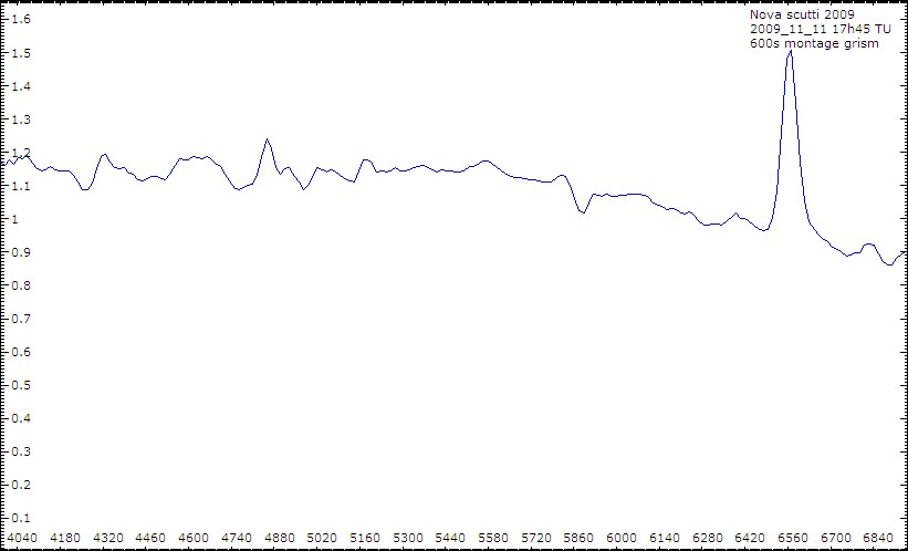

Bonsoir à tous,
François Teyssier nous donne des idées!! Ci joint un spectre de la nova scutti 2009 pris ce soir (2009/11/11 17h45 TU) à l'aide du Sa (montage grism) et 600s de pose.
Affaire à suivre
Eric Sarrazin
Bravo à tous les deux. Les spectres montrent clairement la série de Balmer en émission, mais je n'ai pas vu l'hélium (?). Le suivis promet d'être intéressant.

Ce serait bien que l'on suive l'évolution du spectre.
Je commence à étudier les raies. Pas facile. En fait il semble que ce soit surtout du fer que l'on voit (FeII). Mais je continue à étudier les publications car ils y a des identifications qui différent.

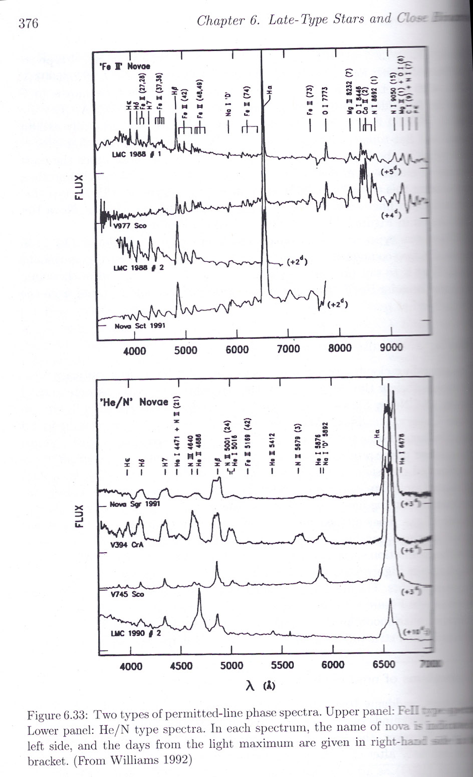

D'aprés "the astrophysics of emission line stars" de Kogure/Leung edition Springer, s'il n'y pas d'hélium c'est que c'est une nova de type FeII. Elles sont moins puissantes que les nova He/N mais elles peuvent encore être hybrides et les raies de l'hélium apparaitrent après le maxima avant la phase aurrorale (apparition des premières raies interdites). La dilution de l'enveloppe éjectée va augurer de spectres intéressants avec l'apparition de raies interdites et un spectre qui deviendra de plus en plus celui d'une nébuleuse, avant la prise d'une belle image par le VLT ou Hubble :rolleyes:
Je viens de trouver un spectre de 1991 d'une nova, nova scuti 1991 (William 1992) très similaires aux vôtres. Il s'agit peut être d'une nova récurente si c'est la même étoile ?

Eric, le spectre est dans le bouquin (P376), j'en ferait une copie numérique ce soir. Sinon en chechant sur le net on tombe sur des spectres de nova scuti de 2003 et aprés, y a foule.
Le livre est super pour trouver des interprétations aux différents profils émissifs. Bien sûr comme il est très bien fait, il amène plus de question que de réponse... C'est à avoir absolument dans sa bibliothèque de spectroscopiste. Malheureusement il n'est pas donné.

Un scan du bouquin plein de spectres de nova avec quelques raies identifiées. La résolution des spectres est comparables aux vôtres et il y a une nova scuti 1991 FeII !
http://www.webastro.net/upload/images/5479-1258056292.jpg
