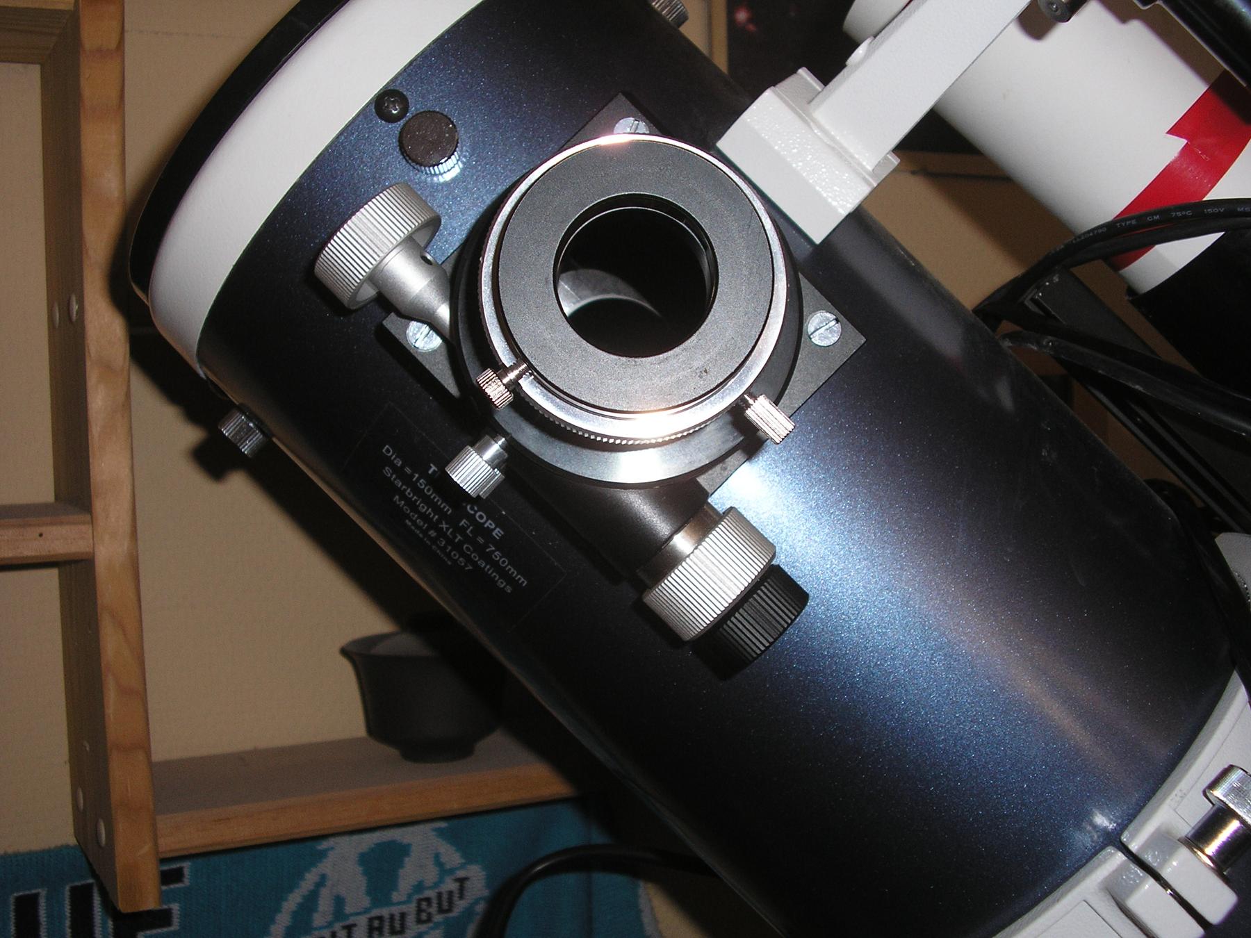

salut
j'ai bien recu ton message. alors voila, j'ai opté comme toi pôur un PO court car il y a un risque de ne pouvoir avoir la mise au point. le mien Fait 32mm d'epaisseur. tu sera obligé de ^percer 4 trous mais c'est simple. en revanche il n'est pas obligé de resctifier l'entrée du PO sur le tube. pour le regagle des miroirs c'est pareil qu'avant. pas de souci.
voila une photo du truc
amicalement
loulou
Re-salut,
Merci beaucoup pour le renseignement et la photo, ça me rassure de me dire qu'il n'y a que les 4 trous de fixation à percer.
- Comme Didou, ton PO, c'est celui dont je parle, dont je t'ai envoyé le lien, le Kepler microfuser ??? Histoire de savoir pour l'épaisseur.
T'en es content ? Si pas le Kepler, lequel est-ce ?
- Donc, pas de soucis pour la taille du secondaire ? question du vignetage. Toi, t'as pas ce souci ?
