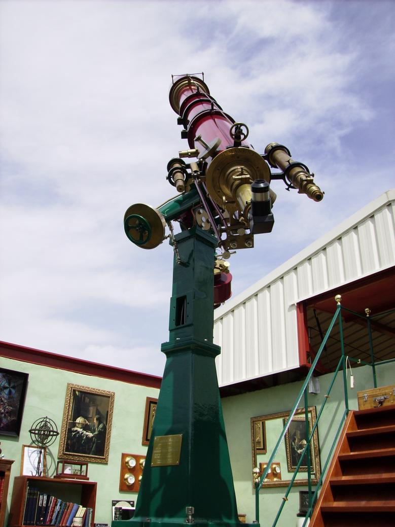

J'utilise une 230 achromatique dont le traitement a disparu depuis longtemps. Je n'ai absolument pas la culture apo car mon achro est magnifiquement corrigée. Vous devriez aller voir là (http://www.dgoptical.com/) si vous ne connaissez pas. J'ai un pote qui a commandé un objectif de 200 et qui a commencé à se construire la mécanique de sa future 400 achro. Si vous croyez qu'une image sans chromatisme ne peut être délivrée par un objectif apo ou une optique à miroir, vous vous trompez lourdement. Venez à la 230 et vous allez voir ce que c'est qu'un vraie correction chromatique sur un doublet de 81 ans !!! Pas de laser de contrôle, pas d'informatique, pas de matériau ésotérique, juste une formule qui va bien et un opticien (un vrai, pas un qui prétend l'être).
Bonne visite,
Je vous attends :)
