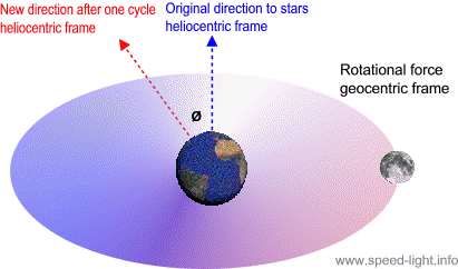

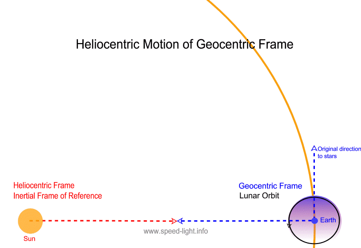

Comme on le voit sur ce schéma, une révolution du systeme Terre-lune autour du Soleil pendant 1 mois synodique lunaire, correspond à un arc de l'orbite terrestre héliocentrique d'angle phi 27°, or c'est le même angle sur l'orbite lunaire (en géocentrique) entre la lune finissant sa periode siderale et lorsque qu'elle finit une periode synodique.
Et comme vous pouvez le voir, le vecteur " "E" partant de la lune perpendiculaire à la droite Terre-Soleil pointe vers une direction differente chaque mois synodique.
ainsi, ce site-là pretend pouvoir calculer la vitesse géocentrique moyenne nette de la lune sans l'influence de la révolution autour du Soleil.
D'apres eux, V= 3680km/h * cos27°
Est-ce correct?
