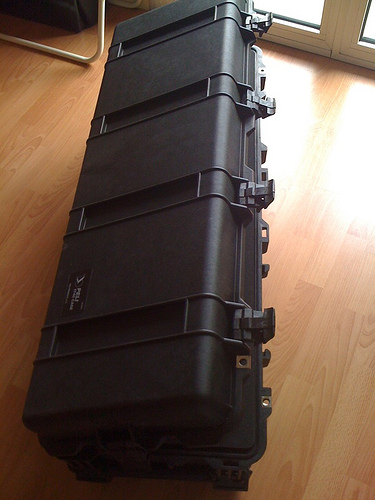

Sérieusement, je vais lui commander une maison :
Si j'ai bien compté, je mets le CN, la FS-60, toutes les bagues Taka des deux tubes susmentionnés (et ca fait un paquet !), la CCD et sa RAF, les filtres.
Reste juste à avoir une seconde valise pour la tête de monture et les câbles.
Rhalala, seulement deux valises, ce serait un gros progrès !
En plus la Pelicase peut même servir de petit banc :p

Tiens c'est marrant, je suis aussi en train de lui en chercher une aussi ;-)
Il s'agit de quel modèle de Pélicase ? la 1730 ?
Moi j'ai "un peu" plus gros qu'une FS-60 à caser avec...alors je m'interroge.
1740, la plus épaisse des versions longues. Elle est toute nouvelle.

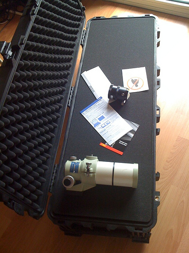

J'ai reçu la doc de chez OU, la bague grand champ et le nécessaire de collimation en mode Newton, nickel.
Par contre, les fils de pêche à coller sur le tube de collimation, ca fait terriblement amateur de la part de Taka :be:
J'aime pas ce truc non plus ... Je ne l'utilise même pas, un simple oculaire pour un fort grossissement sur une étoile type polaire, c'est parfait ...
A quoi te sert ce tube, le secondaire n'est pas marqué et le primaire est perçé ? Sur un Epsilon, je comprendrais mieux :)

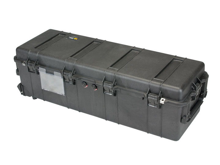

Hmm tu es sûr que tu vas rentrer le CN et la FS 60 dans celle-ci ?
Dimensions intérieures: env. 1040x330x310 (245+65) mm
N'oublie pas que le CN fait 340 mm entre le haut du chercheur et la base du tube, et même en le mettant incliné à 45°, ça risque de faire court !
Je vais faire un dessin pour vérifier. L'idée est de rentrer le chercheur de travers (en diagonal). La FS-60 rentre dans le sens de la largeur vu qu'il reste une vingtaine de centimètres de rab dans le sens de la longueur (j'ai une fs-60 version courte).
Alors ce dessin ? Tout rentre ?
Oui ça rentre.
J'avais pris les mesures du CN avant de remonter : 82(longueur)x34(axe avec le chercheur)x25(diamètre sans le chercheur).
J'ai donc fait le dessin en estimant le diamètre externe du chercheur à 6cm.
Cela donne 1,5 cm de mou de chaque coté du tube pour laisser la place à un peu de mousse. Le chercheur est bien sûr dans le sens de la diagonale.
Et ca me laisse à priori pas mal de place pour mettre les 12000 bagues taka là ou il n'y aura pas le chercheur, et la FS-60 sur le rab de longueur.
Voir même les CCD.
Je vais commander ça d'ailleurs, je descend en Provence à la fin du mois. Ca va être costaud à coller dans le train ou dans l'avion, même vide :p
Edit : je l'ai commandée à l'instant chez Kofferfunshop qui a des prix très compétitifs :)

Fred,
J'ai mis sur notre liste yahoo une photo du tube avec les cotes faite par Colmic.
On a : 250 (extérieur du tube) + 30 (pied du chercheur) + 60 (diamètre du chercheur) + 30 (base PO Newton) = 370 mm.
Si on incline à 45°, en enlevant les 30 mm de la base Newton qui ne porteront quand le tube sera incliné, on a environ 240 mm.
A vue de nez, il faut une caisse de dimensions intérieures de 26 cm si on accepte 1 cm d'épaisseur de mousse pour amortir...
Si on voit plus grand, 2 ou 3 cm de chaque coté du tube me semble préférable en terme d'amorti des chocs et secousses, donc on est pas loin des 30 cm de coté.
