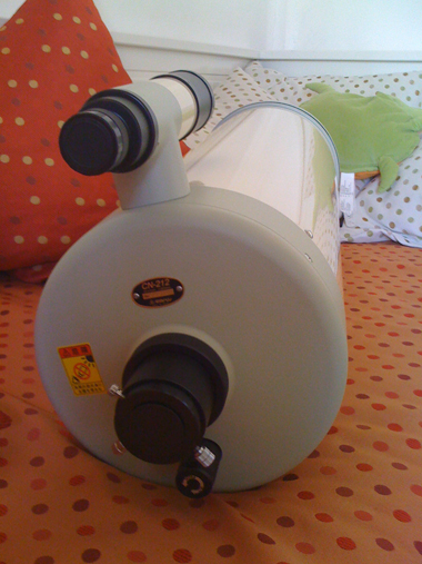

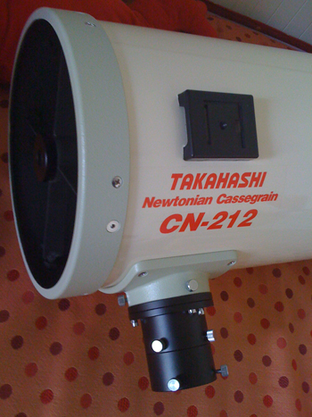

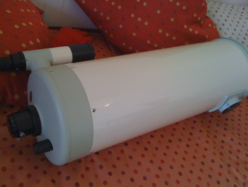

Me voilà donc passé complètement du coté Nippon :
Quelle finition, quelle beauté cet émail, ces pièces de fonderie. Et le chercheur !
Et en plus, il est comme neuf. Vraiment.

il a l'air tout beau de loin ;) et de près ? :D
Le chercheur est éclairable, à moins cher que chez Tak, il faut voir du coté de Rigel System ou un oculaire réticulé Meade.
