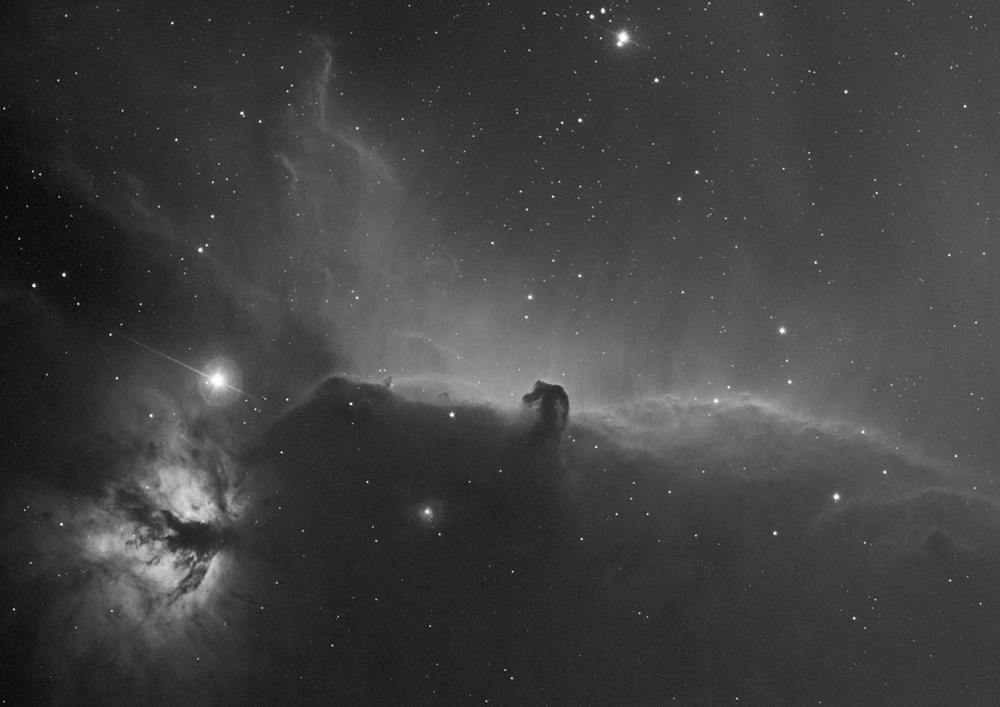

Salut à tous,
Première photo après le stage AIP à St-Michel l'Observatoire, étant impatient de mettre en pratique
tous les trucs et astuces appris là-bas.
Le ciel de samedi était bien dégagé près de Vendôme, mais la lune était pleine et haute dans le ciel, donc
toujours pas de couleur, mais du Halpa.
La cible : IC434 / B33.
Je n'ai pu poser que 2h00, ayant eu des problème de guidage avec l'Atik 16IC et Guidemaster (un nouveau
setup que je voulais essayer mais qui ne marche pas chez moi...alors si quelqu'un a réuissi, merci d'avance pour quelques conseils).
Voici le résultat (filtre Astrodon Halpha 5nm, 6x20min, 15 dark, 25 offset et 15 flat) :
(setup : TV101/EM200/Atik4000M/autoguidage : ZS 66SD/webcam SPC 900NC/Guidemaster)

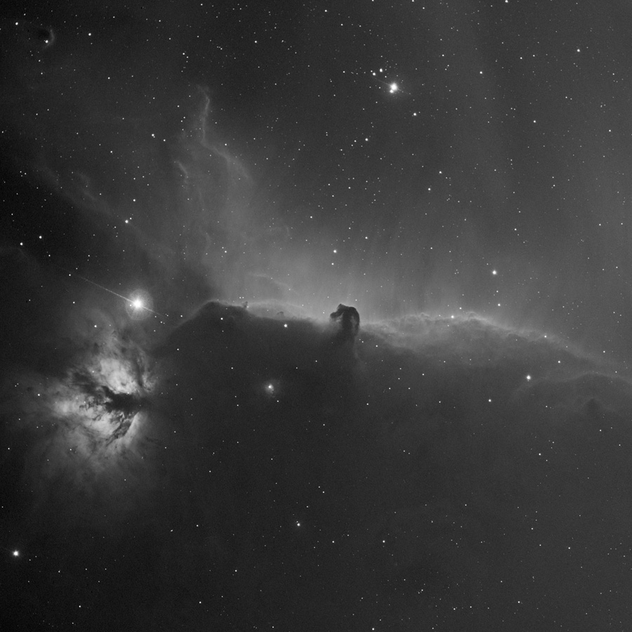

petit zoom (format A4):
Lien vers full :
http://astrosurf.com/fredoastro/images/ccd-atik4000M/originals/CCD-IC434o-2000x2000.jpg'>http://astrosurf.com/fredoastro/images/ccd-atik4000M/originals/CCD-IC434o-2000x2000.jpg
Traitement : Iris (prétraitement) + PS (niveaux/courbes/masque flou/filtre accentuation)
Vos remarques et avis sont le bien venus !
Bons cieux à tous.:)
fredo41.
Qui navigue en TV NP101/EM 200/EOS 350D/Atik4000M
Salut Fredo,
Tres belle image. Detaillee et un traitement plutot sympa (j'aurai bien ete de la partie au week end AIP mais depuis Dublin, c'est pas pratique...) :-(
Juste une question, ton fond de ciel globalement reste assez haut et en regardant la full, tu as un peu de bruit residuel. Je pense que tu en as encore sous le pied :-)
Jerry
Très belle. Un peu de bruit, mais ça manque de pose.
20mn Est une bonne chose avec cette objet.
Les draperies pourraient être plus "dramatisées" encore (sélection en mode masque, puis un léger passe haut à 5 ou 10 puis addition en mode éclaircir ou incrustation à 50%).
Pour ce genre de trucs, je te conseille l'achat d'une palette graphique, c'est un super outil ;)
Invité Scopy
Très doux, très agréable à regarder, bravo :) !
Merci à tous pour vos remarques et conseils.
chonum : merci pour ta manip, je vais essayer...
En conclusion, ça manque de pose (1 ou 2 heure de plus)...
Bon cieux à tous.
fredo41.
