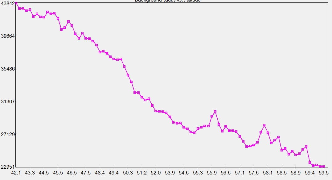

Voici pour info le niveau de ciel en ADU selon l'altitude :

Marrant ce saut entre 40.5 et 50.5 d'altitude,ca correspond a 0h00 et 0h30
temps local : soit un voisin a définitivement coupé une de ses lumières, soit, comme je l'ai déja remarqué par ailleurs, l'extinction des principaux monuments et édifices parisiens, sont responsable de cette chute au niveau fond de ciel...

Un peu rosé mais très agréable ce trio :) ! j'avoue que le schéma ne me parle pas trop ...
Oui cela semble un peu mauve :)
Le schéma c'est tout simple : c'est la valeur du fond de ciel en ADU (la PL donc) par rapport à l'altitude visée. Plus l'objet est haut et moins la PL se sent.
Enfin elle bouffe plus de la moitié de la dynamique du capteur en 90s quand même :/
