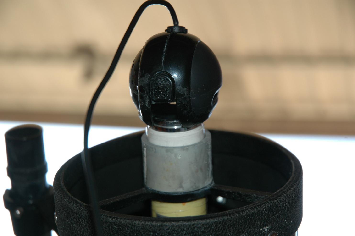

je voudrais me lancer dans l'autoguidage, mais si possible avec le matériel dont je dispose déjà (restriction budgétaire oblige).
Donc un Bousoscope 114/1000 avec barlow intégré et une quickcam .
Mon problème est que je n'arrive pas à trouvé d' étoile guide à moins que la magnitude soit au moins de -2 , je mets ça sur le compte du tube qui a un rapport F/D d'environ 8.8.
Mon idée serais de remplacer le secondaire par la cam (les posts sur l'hyperstar me font perdre la tête :be:), du coup je tomberais le rapport F/D à environ 3.5, mais le diamètre du secondaire et de 45mm et celui de la cam de 53mm donc l'obstruction centrale sera augmenté.
Pensez vous que ça soit faisable et surtout efficace ?

Alors ce matin petite séance de bricolage :cool:
Pour résultat (testé sur la montagne d'en face):
*un gain de champ énorme
*une mise au point plus précise et ce malgré un montage rapide
et une focale résultante de 410 mm (approximativement ce que je pensé)
donc prochaine étape ce soir ;)

Attend un peut j'ai fait ça ce matin :D
En attendant voilà une photo du montage ;)

tu peux gagner un peu d'obstruction en virant la coque plastique et en faisant bien passer ton cable sur une branche
J'y est pensé mais d'abord faut voir si ça marche .

j'ai déjà fait un test en visant une maison sur la montagne en face chez moi et je n'ai pas eu de problème pour faire la MAP alors qu'avec le porte oculaire c'était un véritable enfer. Mais faire la MAP sur une étoile va être beaucoup plus délicat .
En résumé en plein jour le test est validé reste plus que l'étape cruciale :)

Alors apparemment il y a du mieux, puisque je suis arrivé à avoir des étoiles de magnitude 2 :) mais le montage que j'ai fait ne tient pas la MAP et le mistral qui vient de se lever ne facilite pas les choses car j'ai monter le tube sur un trépied photo et ça bouge dans tous le sens :mad:. Demain je tenterai de réglé le probleme de MAP et si le vent tombe je ferai une nouvelle tentative.

Les étoiles ne sont pas trop déformées sans la barlow ?
au contraire je l'ais avais jamais vu aussi ronde ( c'etait vraiment une mer...de ce scope )
