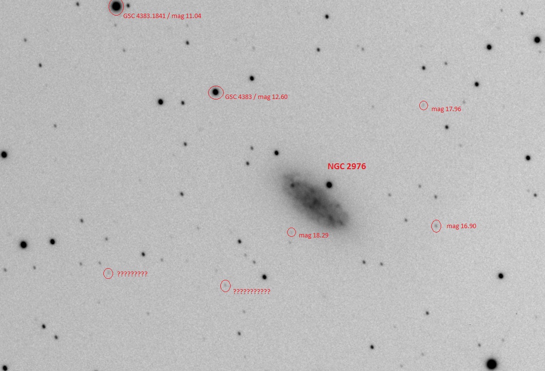

Voyant une petite ouverture sans nuage, j'installe tout sur mon balcon pour tenter d'imager.
Je rappelle que mon balcon donne sur Chambéry, ville illuminée aux deux sens du termes :be:
Me voilà donc parti à faire mes poses sur NGC 2976, une galaxie spirale pas trop imagée sur ce forum... quand tout d'un coup la gaffe, mon lacet se prend dans le pied de l'eq6 :cry: ...
Tout est à refaire, mise en station "out"... les nuages se pointent, je suis dégouté, je manque deux à trois pauses !
Tant pis, voilà le résultat :)
résultat de 6 poses de 8mn
8 darks
Setup dans la signature
maintenant un peu de détails :
Mag 18.29, record battu (pour moi:)) !
Donc content de ma très courte soirée :)
Par contre, impossible de savoir à quoi correspond les cercles avec les "????"
Une idée, mon logiciel n'en sais rien...

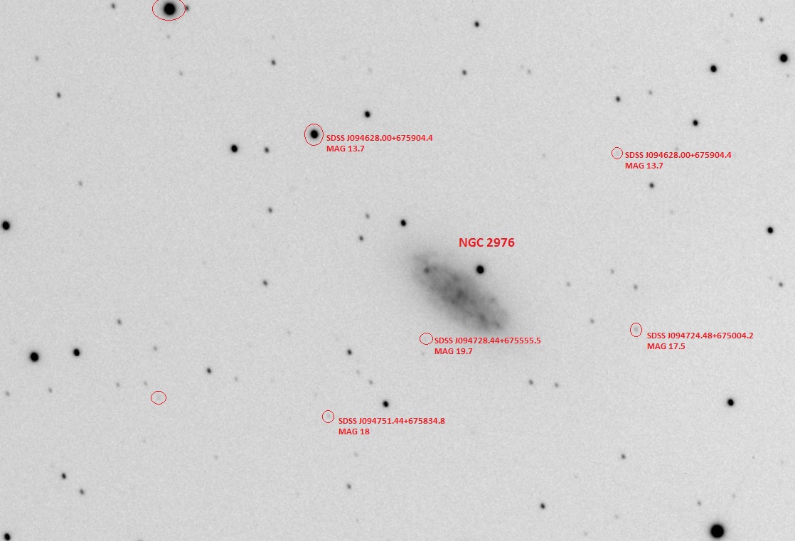

mise à jour :
je change de logiciel et je bat mon record !!!

les galaxies avec des ?????????? sont des galaxies pas encore découvertes il faut que tu leur donnes un nom

Cette galaxie n'est pas souvent imagée en effet.
Je l'avais faite avec l'Atik16 en 2007 et sa forme me rappelait celle d'un ballon de rugby.
Les 2 objets que tu pointes avec un "?" sont des étoiles. Mais les étoiles sont allongées et on peut imaginer qu'il s'agit de galaxies.
En revanche ton image montre un objet du survey GALEX, des sources visibles et UV, QSO probable. Selon la base Simbad du CDS.
ok, dessch1, dessch2, dessch3 :be:
Merci pour l'info mais
"La base Simbad du CDS" c'est quoi donc :?:
Ou trouves-tu ces informations ?
Pour ma part, j'ai TheSky6 pro mais faut que je rajoute des catalogues alors...

Quand tu commences à explorer tes fonds de ciel, comme tu l'as trés bien fait pour ton image, il faut te munir de bases détaillées.
La plupart des cartes ou atlas numériques ne sont pas assez documentés. Donc il faut passer sur les bases plus "pro" du Centre de données Astro de Strasbourg (le CDS) ou la base de la Nasa (Nasa Extragalactique Database, ou NED).
Car nos chéres CCD titillent magnitude 20 ou plus, donc il faut suivre... :p
Le CDS a créé SkyAtlas, gratos, que tu peux mettre sur ta machine. Il te faut également Java.
SkyAtlas permet de regrouper différentes bases. Il en existe de trés nombreuses avec une image DSS en fond de ciel, ce qui simplifie les recherches.
voici le lien qui te permet d'acceder à SkyAtlas :
http://aladin.u-strasbg.fr/
Si tu es intéressé, je peux de te donner des explications .
