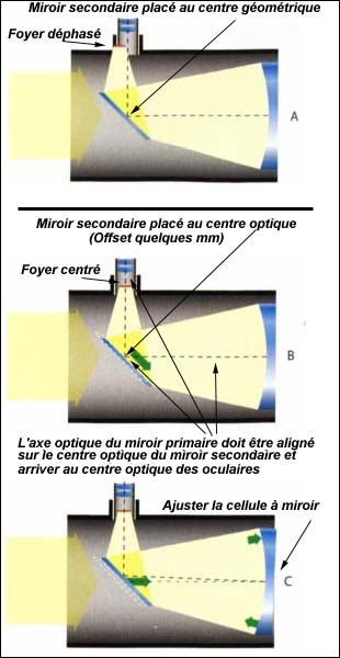

Je rebondis sur ce post. Suite à rayures sur mon secondaire j'en ai commandé un neuf.
J'ai un Dobson GSO 250 (F: 1250 X D: 254). Afin de faire pour le mieux j'ai calculé l'offset du secondaire. Offset = 63mm/(4x(F/D)). Ca me donne donc 3,2mm.
Grâce à l'ancien j'ai découpé l'élipse sur du papier millimétré et tracé mes deux axes centraux. Mais après, les 3mm2, je le pointe ou en partant du centre? Vers la sortie du tube ou vers le primaire?

a/4*(F/D) c'est sur un axe.
Il faut multiplier par racine(2) si tu mesures le long de la face optique.
Ton offset de marquage est de 4,5mm.
Vers l'ouverture.
Ca ramènera le centre géométrique vers le primaire.
Ne marques pas l'endroit ou le laser doit taper, il faut laisser l'alluminure renvoyer le faisceau.
Comme tu vas modifier quelque chose sur ton scope, attends au moins trois avis concordants avant de changer quoi que ce soit.

Merci à toi pour ta réponse mais j'arrive pas à capter comment tu arrives à 4,5mm alors que j'arrive à 3,2.
Sinon, aux vues des schémas que tu as joint, ça me parait entièrement logique.

Quant tu regardes dans le PO, imagines deux axes.
Un axe dans le sens du tube et un qui traverse le tube.
L'offset n'apparaitra que le long de l'axe du tube.
Dans cette direction, c'est a/(4x(F/D)).
Quant tu marques ton secondaire, tu mesures le long de la face optique.
Le secondaire est incliné à 45°.
Tu as: Cos(45°)=Sin(45°)=1/Racine(2)
On va appeler D l'offset le long de la face optique.
Sur l'axe du tube, l'offset vaut donc D/Racine(2)
Voilà pourquoi il faut multiplier par racine(2)
Parce que là, ce qui l'intéresse, c'est pas l'offset le long de l'axe du tube mais l'offset sur la face optique.
Au fait, ton secondaire doit aussi être décallé à l'opposée du PO de a/(4*(F/D)).
S'il est parfaitement centré, c'est pas bien grave mais normalement il doit être plus loin du PO de 3,2mm (ben oui, on mesure le long de l'araignée ce coup ci, pas le long de la face).
Plus simple:
Le secondaire est rond dans le PO.
Tu as la même largeur et hauteur.
Quant tu regardes la face optique à plat, tu as le grand axe qui vaut Racine(2)*a.
C'est exactement pour la même raison que ton offset a/4*(F/D) doit être multiplié par Racine(2) quant tu mesures le long de la face.
