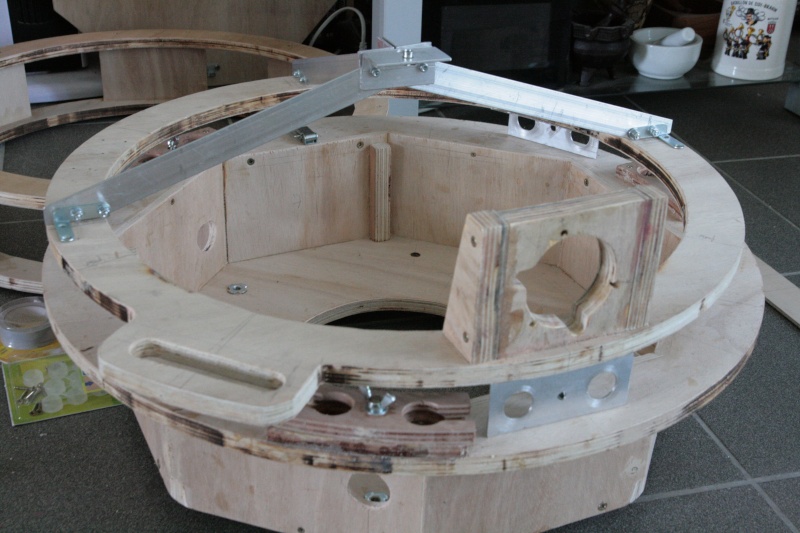

le gros-oeuvre de la caisse du primaire est finie
demain je passe au secondaire , ça va etre plus delicat mais bon pas impossible
le plus dur ça a être de choisir le modele d'araignée : verticale comme un strock ou horizontale ??

ce soir un peu plus : je me suis mis sur le support du PO

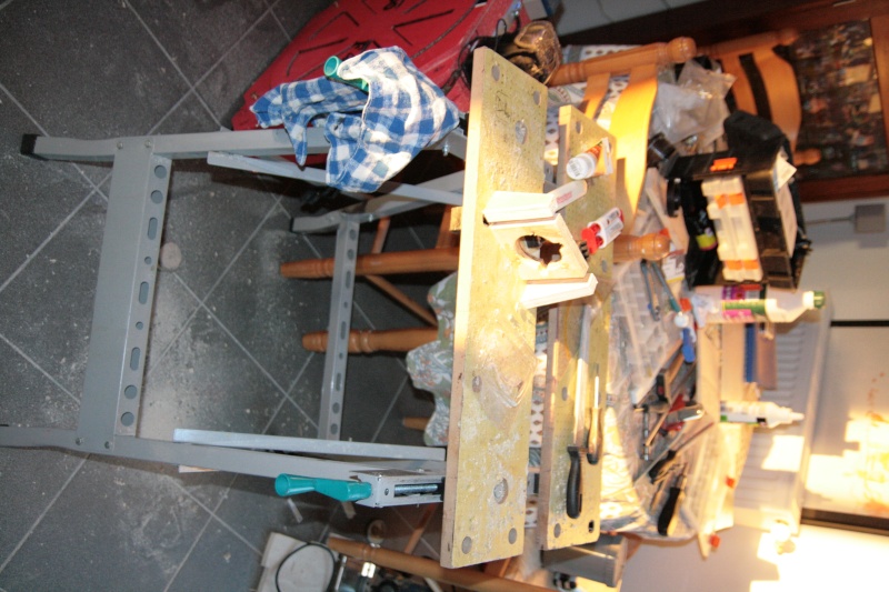

vendredi : 120km en voiture pour trouver ma corniere en alu de 40*40mm !! quelle perte de temps !!

tavail sur l'anneau secondaire : le travail de l'alu est bien plus lent
la meche à bois pour percer l'alu ? ca marche bien mais il faut laisser refroidir entre chaque utilisation !

et m----e , en regardant la photo , j'ai oublié de faire le support pour le chercheur ... gggrrr

voila vite fait , un peu de poussiere , le support du quickfinder est fait , monté , collé

collage de boules à un bout des tubes , collage du support du secondaire ce matin

Sinon, le système à boules c'est pour les tiges Serrurier? C'est le meilleur système que j'aie jamais vu, supression totale des jeux et auto-alignement. Chapeau à celui qui a pondu ça.
L'araignée est très sympa aussi, belle conception.
Pour le perçage de l'alu, on lubrifie au pétrole désaromatisé (ou de chauffage, c'est le même), ça lubrifie, refroidit, et empêche les copeaux de coller à l'outil. Et ça se trouve partout!

un peu de decoupe dans le bois qui traine chez moi
un coup de peinture et hopil est deja temps de repartir (ggrrr)
