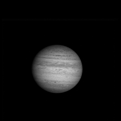

Jupiter le 29 juin 2010
Pascal69
Jupiter ce matin avec la Barlow x 2 + Filtre rouge, gain à 530 et 15im/s.
Amicalement
Pascal
Merci Gerard33,
Oui j'ai appris grace aux indications sur ce forum, à ne pas trop pousser sur le traitement, chose que j'avais tendance à faire auparavant.
Amicalement
Pascal
bonjour pascal et bravo pour le resultat et surtout.....l assiduité! une par jour!
avec quel logiciel traites tu tes AVI et quel niveau d ondelette (ou masque flou si iris )utilises tu ?
dominique
Merci Domi69,
Je les traitent avec registax 4 car les ondelettes sont beaucoup mieux que sur la version 5.
En filtres ondelettes je met "defaut"
En schema ondelettes je met "linéaire"
En moyenne je prend 200 images sur 1000 et au niveau ondelettes je règle la 3:1 , 4:1 , 5:1 , 6:1 sur 30.
Amicalement
Pascal

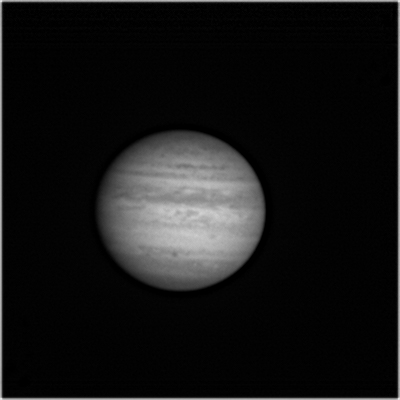

bonsoir
je crois que tu peut gagner en finesse
je te met 2 exemple du meme AVi 200 im /1200
avec registax 4 et tes reglages d ondelettes :
puis iris avec masque flou finesse=1.10,contraste = 35:
qu en penses tu?
bon ciel
dominique
Oui Domi69, effectivement on gagne en détails , l'image est fine mais ce qui me dérange c'est le grain que l'on voit .
Amicalement
Pascal
le grain: un petit coup de filtre adaptatif et le tour est joué, on est pas obligé non plus de tirer sur les reglages ,un ttt un peu plus soft est pas loin du meme resultat ou alors on selectionne plus d images
j ai l impression que tes images meritent un essai
amicalement
dominique
Merci Domi69 de tes conseils, mais je ne maitrise pas très bien iris.
Mais je vais essayer quand meme.
Amicalement
Pascal
Chouette cliché oui.
Je suis d'accord avec toi sur une méthode de traitement douce:moi aussi je vois le grain sur celle de Domi.
Par contre, fais une acquisition à 10 im/s car au delà, il y a un peu de compression dans la transmission des images.
Là, tu devrais gagner un peu en finesse de détail ;)
Pareil pas mal de grain sur la seconde image qui est toutefois bien "percutante".
On peut toutefois lisser un peu (peut être même avant le masque flou pour un effet plus doux) ce qui améliore le rendu.
Marc
