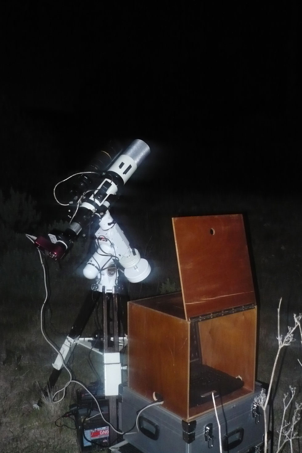

  pascvale13 a dit :
Oui sans la raquette, Il te faut le PC !
C'est pour moi plus rapide qu'avec la raquete normale, mais beaucoup plus précis
L'HEQ5 en action !
