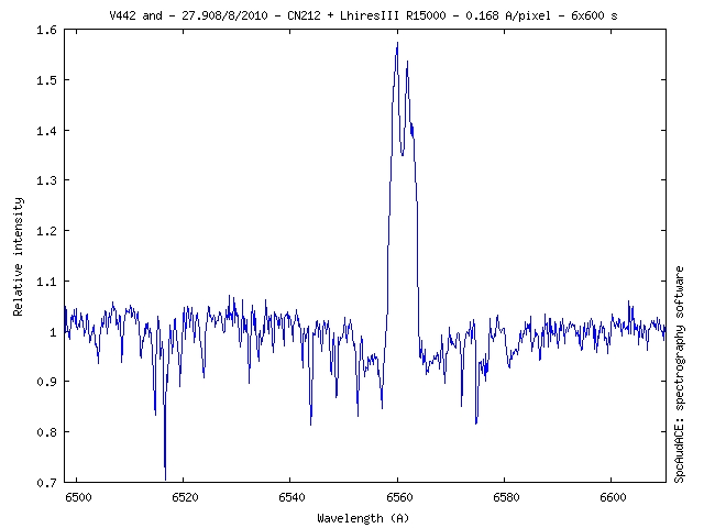

Ca y est c'est officiel j'ai trouvé mon premier Outburst au bout de presque un an d'observation des Be. La confirmation est de C.Buil (http://astrosurf.com/buil/forum/hd6226-2.png).
V442 and, c'est son doux nom. Déja vue en outburst en 2007 par Christian elle est cité par un article http://cdsbib.u-strasbg.fr/cgi-bin/cdsbib?1998A%26A...330..222B comme une possible variable avec prés de 900 jour de période, rendez vous dans presque trois ans pour confirmer ;).

Le fait qu'après 2007 la raie Ha etait en absorption signifie t-il que le disque de gaz c'est dissipée et qu'actuellement une "éruption" l'alimente de nouveau? j'imagine qu'il faut maintenant suivre son évolution régulièrement... en tout cas elle est sacrement faible mg 6.8 c'est juste juste pour moi... il va falloir que je l'essaye un de ces soir maintenant que je suis enfin en poste fixe... youpi

Sinon c'est exactement ça le coup de l'outburst. Raie en emission le disque est là, raie en absortion, il est plus. Fastoche. Va falloir suivre tout ça quand même.
