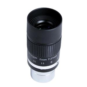

Omegon 7-21mm Super Ploessl
cyclair
et apparemment de bonne qualitée
Comment peux tu dire qu'il est de bonne qualité ?
Le champ d'un oculaire zoom est très petit. Bof...
La principale qualité de ta lulu 120/600, c'est sa possibilité d'avoir du (très) grand champ.
Ce serait trop dommage de la brider à cause d'un zoom à faible champ.
Question qualité, j'étais assez content de mon zoom Seben bien confortable (faute de mieux) jusqu'à ce que j'essaie des oculaires à focale fixe, d'une gamme supérieure aux oculaires fournis d'emblée.
Le zoom n'a plus jamais eu l'approche de mes cils.
Il y a cependant des zooms grand champ (et encore), c'est bien pratique pour l'usage en nature avec un minimum de matériel, mais le budget grimpe au triple voire quadruple...

J'ai ce zoom et je l'utilise quasiment tout le temps, c'est l'oculaire que je mets en reflexe dans le porte oculaire quand je sors ma lunette
Il est trés pratique pour changer de focale sans changer d'oculaire !! j'adore ce zoom
Cela dit, ... mais ... car il y a un mais ... c'est vrai que le champs est petit quand on grossit ;)
re mais , car il y a un "re-mais" ^^, pour le prix il est trés trés bien, je regrette pas de l'avoir et je le reprendrais si je le perdais ;)

N'empèche que mettre un zoom avec un si petit champ, c'est vraiment domage...
Bah moi je l'aime bien :be: et je le trouve surtout pratique
C'est sur il doit y avoir des zoom meilleurs, mais a quel prix ?
Tout le monde ne peut pas se payer des oculaires a 300 euros donc ... il en faut pour toutes les bourses :s;)
Dans ce cas, autant se passer du zoom et garder l'argent pour un oculaire de meilleure qualité :-/

Les zooms sont pratiques en observation solaire sur les instruments H Alpha.Certains chez nous,les utilisent.Sur le forum Solar de Cloudy Nights,ils sont nombreux a utiliser des zooms,tels le Vixen,Hypérion,Lunt,Pentax et j'en oublie.
Jean Louis
j'ai eu le 9mm de cette gamme: très correct avec quelques ombres volantes (kidney beans comme disent les Américains) donc un placement d'oeil "critique".
j'ai ce même zoom (sous une autre marque) et je l'utilise sur la Lunt avec bonheur.
Testé rapidement aussi sur le ciel, il fonctionne correctement, mais a un champ franchement vite limité dès que l'on monte en focale (inutilisable ou presque à 21mm).
