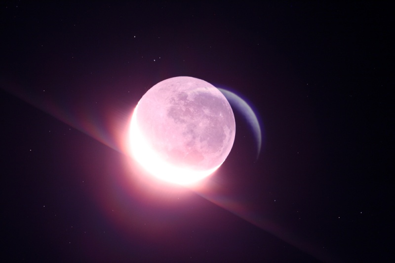

Juste pour le fun :(, image saturée dans la même configuration :
On retrouve une image fantôme du croissant saturé, en symétrie centrale suivant l'axe optique, plus une "barre" ..... Si c'était le miroir, cette "barre" serait parallèle au grand axe du capteur ....
Ca pue le reflet en effet. Probablement un élément de ta chaine (bague, ou autre) qui refléchit trop la lumière. Un coup de peinture noir mat et ca va le faire

c'est drôle en voyant cette images ont dirais plus un dédoublement d'image qu'un reflet donc axe optique décale quelque part.
