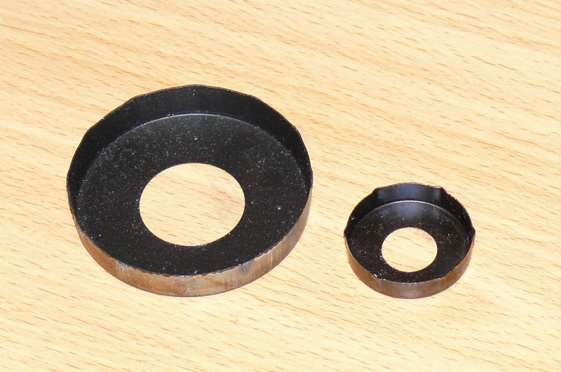

Bonjour :)
Merci de ta reponse constructive. Petite precision, il y a 2 "diaphragmes" interieurs: 1 dans le Porte Oculaire et 1 autre dans le tube principal de l'objectif plus large en diametre, ca va peut etre pouvoir t'aider à me preciser ce que c'est. En fait je pensais qu'apres avoir peint l'interieur du Porte Oculaire en noir MAT (il est en metal brillant actuellement) peut etre que je pourrais l'oter et gagner en intensité lumineuse.
Celui ci, donc du Porte Oculaire, est fixé par des petites pattes extensibles qui font pression sur la paroi du tube ( a mon avis il est rentré a forcer dans le PO) et donc il y a des petites fuites lumineuses (sous forme de reflexions parasites je pense) sur la peripherie du "diaphragme" comme j'ai lu ailleurs sur ce post. Donc si j'elimine les reflexions internes par une peinture en bombe noir MAT, pourrais je a ton avis le supprimer ?
Apres tout, je n'ai qu'a le remettre a sa position initiale en cas de probleme en marquant avant l'operation avec un feutre sa position (pense a tout l'animal AVANT de modifier ! LOL)
Pour le tube principal qui porte l'objectif de 60 mm, l'interieur est deja en noir mat. Apres tout si cela donne de bon resultats sur les modifs du porte oculaire, peut etre pourrais tenter le coup aussi sur l'objectif ? meme si je pense que le plus important a faire reste sur le porte oculaire avec la peinture + la suppression du "diaphragme", et que cela devrais suffire a ameliorer la luminosité globale et supprimer certaines reflexions parasites lorsque l'on est un peu a coté de ce que l'on veux observer.
Le but de l'operation est de transmettre un maximum de lumiere collectée en direction de l'oculaire sans augmenter les parasites et plutot que de boucher les fuites, je prefere absorber les reflexions lumineuses et collecter un max de lumiere utile transmise pour ameliorer le rendement de la lunette.
Merci encore pour ta prochaine opinion sur d'eventuelle manips :rolleyes:
Patrick
Difficile à dire à distance, mais je pense que ce ne sont pas des diaphragmes.
Tu devrais faire un dessin de la lunette à l'échelle, avec le P.O. dans sa plus grande extension et l'emplacement des "diaphragmes" avec leur ouverture, comme ceci:
http://fr.wikipedia.org/wiki/Lunette_astronomique
Tu dessines deux droites allant des bords de la lentille à l'oculaire, si ces droites passent par les ouvertures sans les toucher ce ne sont pas des diaphragmes.
Dans le cas contraire tu peux les reculer vers l'oculaire pour laisser passer tout le faisceau lumineux.

Apres de savants LOL :?: calculs il s'avere que ce sont des anti-reflets, ce que tu appelle des baffles, car le faisceau lumineux ne touche pas les bords d'apres mon croquis sur papier, donc je vais les laisser.
Par contre je vais passer une bombe de noir mat dans le porte oculaire, cela eliminera certains reflets et du coup le probleme de fuite sur le bord du "baffle" ne se posera plus puisque tout le tube sera en noir apres :be:
Merci de ton aide
Patrick
Pratiquement, pour differencier baffle et diaphragme:
Poser le doigt sur le bord de la lunette, côté lentille et regarder dans l'objectif.
- Si quelchose est visible dès que le doigt passe le bord -> baffle (pas de diminution du diamètre de la lulu)
- Si le doigt peut avancer, plus ou moins, avant d'être détecté -> diaphragme

Merci :)
Tu veux dire passer le doigt sur l'oculaire et regarder par l'objectif ?
Parce que si c'est le cas je dois bien avancer sur l'oculaire avant de detecter le doigt visuelement à travers l'objectif de 60 mm.
cela voudrais dire si j'ai bien suivi que j'ai au moins 1 diaphragme et je pense plutot coté objectif d'ailleurs.
Patrick

Nouvelle Maj :
Je viens de démonter la lulu, viré le diaphragme "bouffe lumière" du tube principal (celui qui porte l'objectif cette fois-çi) et peint l'intérieur en noir MAT.
Je ferais des essais dès que possible, c'est à dire quand le temps ne sera pas pourri comme aujourd'hui ! et dès que cela sera sec car je viens juste de terminer à l'instant hé hé :be:
De toute façon au pire si cela ne va pas je peux remettre le diaphragme c'est facile et j'ai mesuré la distance ou il etait posé et la peinture noire ne peux qu'aider pour annhiler les reflexions parasites.
Prochaine étape : changer l'objectif par un Meade que j'attends des US (voir le lien sur le post plus haut)
Patrick

Ca y est j'ai changé l'objectif de ma lulu par le meade à $19,95 frais de port inclus, venant des USA comme je l'ai deja expliqué et je n'ai payé aucun frais de douanes :)
Le résultat est plus qu'excellent, ce soir j'ai enfin pu observer Mars et ce n'est plus une patate informe !
J'avais raison c'etait bien l'objectif d'origine qui etait foireux, la difference avec le Meade est sans appel, c'est le jour et la nuit et c'est vraiment tres net
J'ai attendu un peu quelques jours avec les fetes et surtout j'ai du agrandir l'interieur de l'objectif coté du tube de la lulu car il ne rentrais pas sur le tube, il manquait 1 mm ou plutot il y avait 1 mm de trop dans l'interieur de l'objectif pour qu'il s'enboite.
Un coup de meule au bout d'une perceuse pour degrossir (rassurez vous SANS les lentilles installés ! LOL) et de l'huile de coude pour finir à la lime de maniere parfaitement reguliere, et le resultat est au rendez vous, c'est extra, l'astrolon est vraiment bien maintenant avec toutes les modifs deja effectués.
Je suis hyper content, donc si vous voulez vraiment ameliorer une lulu identique, n'hesitez pas à mettre du téflon dans le PO, virer les diaphragmes du PO et du tube principal, puis peindre le PO et le tube principal en noir mat et changer l'objectif par un Meade pour moins de 14 euros soit $19,95 sur Ebay avec les frais de port (le lien est dans un de mes post).
La boutique s'appelle: Telescope Warehouse
Au final en plus les oculaires Kellner d'origine ne sont pas si mal avec un bon objectif.

PS : ci_joint photo des diaphragmes merdiques d'origine de la lulu que j'ai supprimé pour mon plus grand bonheur, et résultats SANS reflets parasites !
Pour les diaphragmes, quel est le gain et comment l'as-tu testé?
Deux rôles pour les diaphragmes:
- en respectant le cône de lumière, ils servent à évitent des reflets parasites.
- en tronquant dans le cône, le diamètre effectif sera réduit mais les défauts du bord de la lentille seront atténués (image plus nette et moins de chromatisme)
Patte.

Par rapport à l'origine j'estime à environ 25 % de gain en lumiere et avec l'objectif Meade le chromatisme est à peine visible, nul au centre et tres tres leger sur les bords.
N'oublie pas que j'ai entierement repeint la lulu à l'intérieur en noir tres mat, tout le tube et tout le PO :) et cela se ressent sur l'observation crois moi .
Je me suis meme permis le luxe de démonter l'objectif et de renettoyer les lentilles qui ne l'etait pas parfaitement bien (ca se voyait à la loupe et en inclinant les lentilles par rapport à la lumiere il y avait un peu comme une tres fine couche de gras, mais c'est vraiment pour pinailler et tirer le max de la lulu là !), meme si apparemment cela ne génait pas l'observation, mais qui peux le plus peux le moins n'est ce pas ? :be: Bien sur je les ai remontés dans le bon sens qui etait celui d'origine d'ailleurs.
