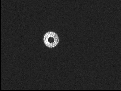

Voici un star test sur la polaire fait dans des conditions difficiles (vent, batterie à plat)
intra
extra
Qu' en pensez vous ?
Notez que l'ombre du secondaire est centrée en intra et décentrée en extra (?!)
J' ai fait ce star test après une mise en température de 4 heures. Pendant les 3 premières heures, la dilatation du verre (BK7)induit une aberration de sphéricité que j' estime à lambda sur 2 à 4 d'après les simulations que j' ai pu voir (dissymétrie de l' ombre du secondaire):(
J' ai noté également qu' en mettant un cache circulaire plus grand que le support du secondaire on perd de l' aberration de sphéricité en supprimant la veine d' air. Alors, faut il peindre le support en blanc ou le plaquer d' une feuille d' aluminium ?

  Nicolas Z a dit :
L’ombre du secondaire décalée peut être due à l’offset. La position idéale est quand le décalage est réparti entre l’intra et l’extra focale : de même ampleur, mais en direction opposée.
Sinon, à première vue ce n’est effectivement pas trop mal. Peut être un soupçon d’astigmatisme ?
  Nicolas Z a dit :
Plutôt une feuille d’aluminium.
A noter qu’un trou ou une bosse au centre du primaire aura le même effet. L’important est que dans les deux cas, le problème concerne uniquement une petite partie du front d’onde, donc cela n’a pas de grave conséquence. Sur les images présentées, je ne vois pas d’aberration de sphéricité.
