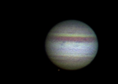

Alors, oui j'ai shooté avec mais ce n'est pas concluant, d'une part j'avais des nuages, impossible de faire une prise de vue de plus de 10 secondes sans en avoir, d'autre part j'ai pataugé dans les réglages et au final ce n'est pas assez lumineux sur les prises de vue exploitables. Puis la buée est arrivée... Bref, faut que je me fasse un pare-buée, ça devient nécessaire sur un SC à cette saison!
Pas content du tout des images, mais je ne pense pas que cela vienne de la cam, plutôt de moi et des nuages... Ca semble plutôt bien résolu, mais très sombre, j'étais bas en gain et en luminosité, ça semblait pas mal sur l'écran du portable, puis sur le fixe, on ne voit presque rien. Il faut que je règle la luminosité de l'écran du portable d'ailleurs, ça m'y refait penser.
Ces derniers jours il y a eu deux belles nuits où les conditions étaient bonnes, mais j'étais fatigué et je me suis couché tôt. :cry: .
Sinon, oui j'ai essayé le mode optimisé, mais je suis revenu en arrière, je trouvais que c'était pas mieux. Je n'ai pas essayé en raw par contre.
Pour QCfocus, mp ;) .
Si vous avez des conseils pour la prochaine fois, n'hésitez pas je suis preneur. Il faut que je fasse une belle juju et quelques plans de la lune pas trop dégueux pour vous montrer quand même :)
Avec mon C8, transparence pas top,
avi de 30 secondes, mauvais réglages, luminosité trop basse, gain trop bas (presque au mini). Traitement automatique registax :

Bref, pas content, peux mieux faire!
Pourquoi tu n'as pas augmenté le contraste sur registrax?
