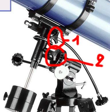

Sur mon eq3-2, ce n'est pas configuré de la même manière, mais je pense que surla tienne, ce doit être ces deux vis. ( qui apparemment ne seraient pas des serrages rapides)

Le réglage déclinaison se fait frein dé-serré, puis ajustage (sur environ 10°) au flexible, après avoir resserré le frein 1.
Patte.
PS: le frein 2, c'est l'Ascension Droite (AD)
