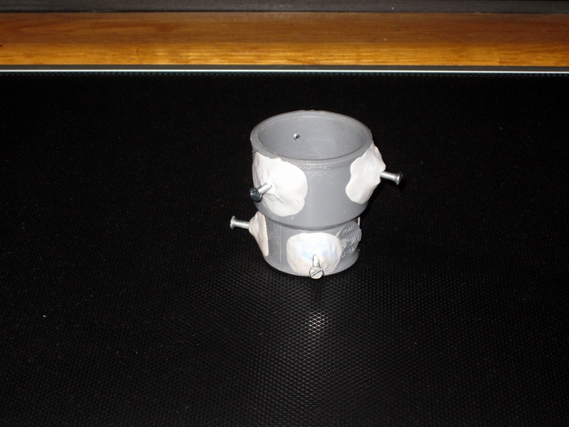

Temps pourri (le mot est faible) sur Paris. A défaut d'observer on bricole donc. J'avais dans la tête depuis un moment un tube allonge pour faire de la projection oculaire avec une webcam, sans dépenser des millions.
Je l'ai baptisé un peu pompeusement ironiquement le LEM en raison de son côté bricolo (parce qu'il faut quand même avoir en tête que la course à la Lune entre Ricains et Russkofs ça a impliqué pas mal de bricolage...) et à cause de ses multiples antennes
je vous laisse le découvrir en images, avec une question fondamentale, à laquelle je ne peux pas encore apporter de réponse (cf l'introduction météorologique de ce post) : à votre avis ça peut marcher ? D'un autre côté si vous me répondez par la négative c'est pas bien grave vu l'investissement ..(moins de 3 € !!!)
La bête donc, apres alunissage:

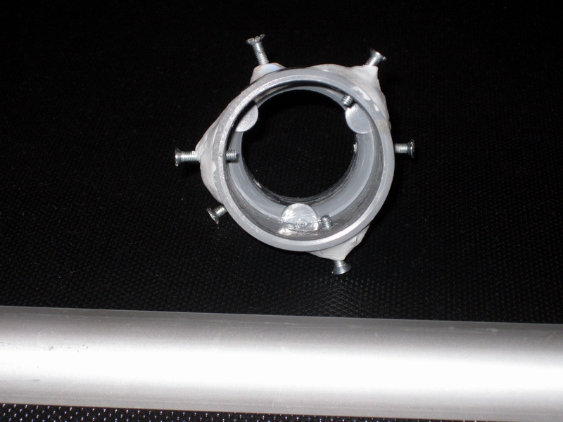

Vue de dessus, petit diamètre 32 mm, grand diamètre 40 mm (un plossl standard :

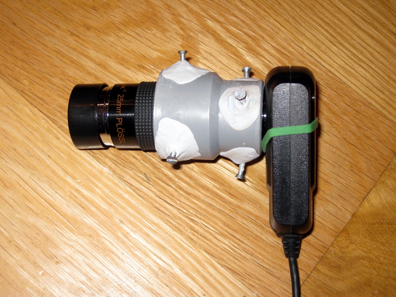

Enfin le LEM arrimé au module de commande (CM), comme autrefois (petite précision l'élastique n'a rien à voir avec le montage) :

Bonjour, juste un truc tu as prévue une protection sur les vis pour ne pas rayer l'oculaire ou pas ?, sinon il y a pas de raison que ça ne fonctionne pas, surtout avec le peu de poids de la webcam, faut juste faire attention au câble, ne pas le laisser pendre mais l'attacher.
Yves.
