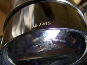

Je crois que tu as la réponse sur ton objectif, 340 est la longueur de la focale, c'est à dire que l'image se forme à 30 centimetres de la lentille frontale, et 3 semble être l'ouverture, donc ca doit te faire une bonne lunette pour autoguidage ou grand champ pour de la photo, mais il y aura du coma a corriger. Pour l'oculaire, meme une loupe peut fonctionner, toute lentille dont tu vois qu'elle permet de grossir un objet à 1-2 cm fera la travail, ancien oculaire de jumelle etc... ca marche.

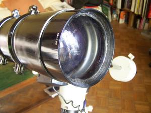

Je me suis construit une lunette de la meme facon, une 415 mm ouverture 3.6
sur ce post :
http://www.webastro.net/forum/showthread.php?t=67465

oui, c'est ca, quand je fais un test sur une optique que je connais pas, j'attend le soir et j'utilise un reverbere en face pour voir ou se forme l'image, ensuite, je prevois un centimetre en moins que la distance pour l'oculaire et je garde cette marge. Je refais un test le jour en observant le lendemain. Souvent j'utilise la partie bouchon d'une bouteille de lait, je troue le bouchon pour faire coulisser l'oculaire et trouver la bonne distance. Je vais essayer de mettre une photo ce soir.
