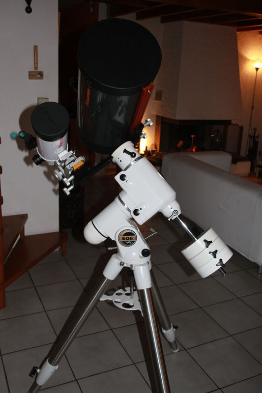

NEPTUNION31
TDO a entièrement raison, la CG5 est un peu fébrile
Perso, j'image avec l'ED80 et j'autoguide avec le C8
Au vu du nombre de dechets que j'obtiens avec ma CG5 chargée comme une mule, avec les poids à bout de course (et encore, je dois rajouter 1.2kg pour l'équilibrer), il y a des configs, ici, qui me fond halluciné:rolleyes:!!
Une eq6 est bien plus approprié pour imager avec un C8...ou au moins le diviseur optique, je pense

Bon, voilà mon setup (avec un C9.25).... mais tu connais déjà ;)
