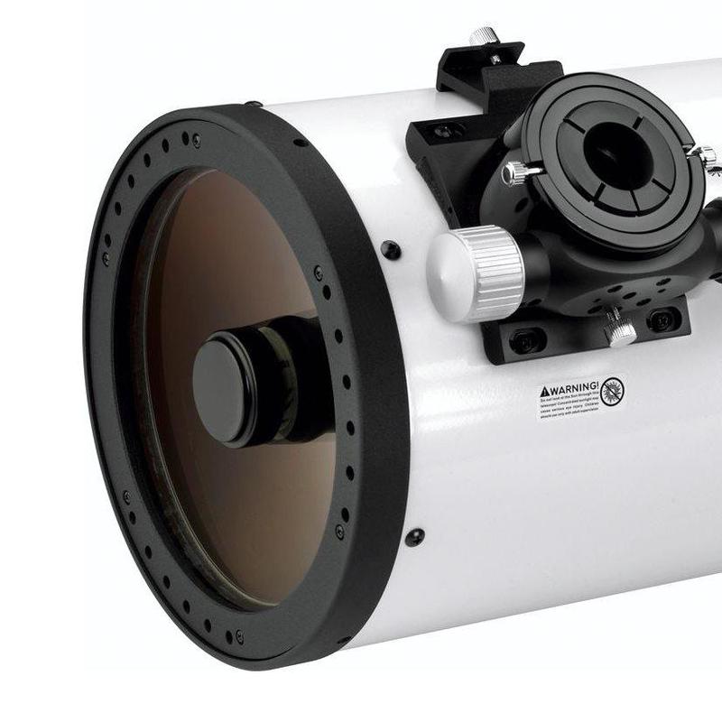

Bonjour, encore un post désolé, mais je m'énerve depuis ce matin pour voir comment faire pour boucher ses les trous entre les bords du PO et le tube.. Assez conséquant quand même, car un dark de 1min est carmé..
j'ai le PO low profil orion..
une photo : nouveaupo.jpg
J'ai vu que certains utilisaient de la mousse, mais la lumière passe quand même bien j'ai pu tester...

Sinon pour le problème de lumière parasite, moi je prendrais du papier Canson noir, et je ferait le tour du PO.

avec mon premier P.O ,j'utilisais une pate bi_composant qui durcit une fois mélangée, on peut ensuite la scier, percer, poncer, peindre....
cependant , ca colle vachement bien, si tu utilise ça, je te conseille de bien graisser les parties du P.O et du tube qui seront en contact avec afin de ne pas les abimer, et d'empêcher l'adhérence.

J'ai essayé le cancon, pas moyen de le faire tenir..

Maintenant si c'est vraiment entre le PO et le tube que ça rentre, tu peut aussi utiliser de la peinture noir épaisse et reboucher le tous petit à petit, en protégeant l'optique bien sur, dépend aussi de la largeur à combler. Peut être tous simplement du joint en tube non transparent, puis peint en noir, mais ce n'est pas dit que la peinture tienne dessus, voir peut être dans le magasin de bricolage artistique s'il n'ont pas un truc, ou dans le rayon réparation de meubles, si un produit tous fais n'existe pas.
Autre solution, enrouler la feuille de papier canson dans le PO, pour quelle ferme le joint entre le PO et le tube, je sais pas si c'est possible.

non, ça ne viens pas du viseur, j'ai déjà essayé..
C'est entre PO et tube.. Par contre ya quasi 1cm / 5cm de trou a combler, dur dur... Peut être changer de base de PO...
Hein, de 1 à 5cm :b: mais c'est plus un trou, mais un gouffre :rolleyes:, tu aurais pus commencer par là tous de suite, on n'est malin avec nos astuces pour combler des 1/10 de mm :be:.
A part repenser la fixation du PO, je vois pas de solution facile à faire :refl:.

Je suis passé chez OU aujourd'hui, il m'à dit de tout simplement mettre du scotch noir..

Oui je fais ça quand j'enlève mon porte filtre d'origine de ma DSI. du scotch pour cable électrique tu comble tout et hop c'est régler.

Salut! essaye avec un panneau d'isolation en polystyrène extrudé (en magasin de brico ) Tu te découpe une embase adaptée que tu glisse sous le PO. En plus ça se travaille facilement, et par la suite tu peu enduire cette même pièce avec du silicone noir comme le dit olivdeso. A tester ^^

Problème réglé effectivement avec du scotch isolant noir...
J'ai pu tester sur un dark de 15min 1600 iso, aucune entrée :D alors que avant au boud de 10sec, l'image était saturée !
