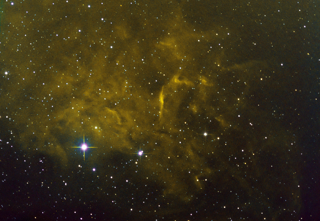

15/15mn SII

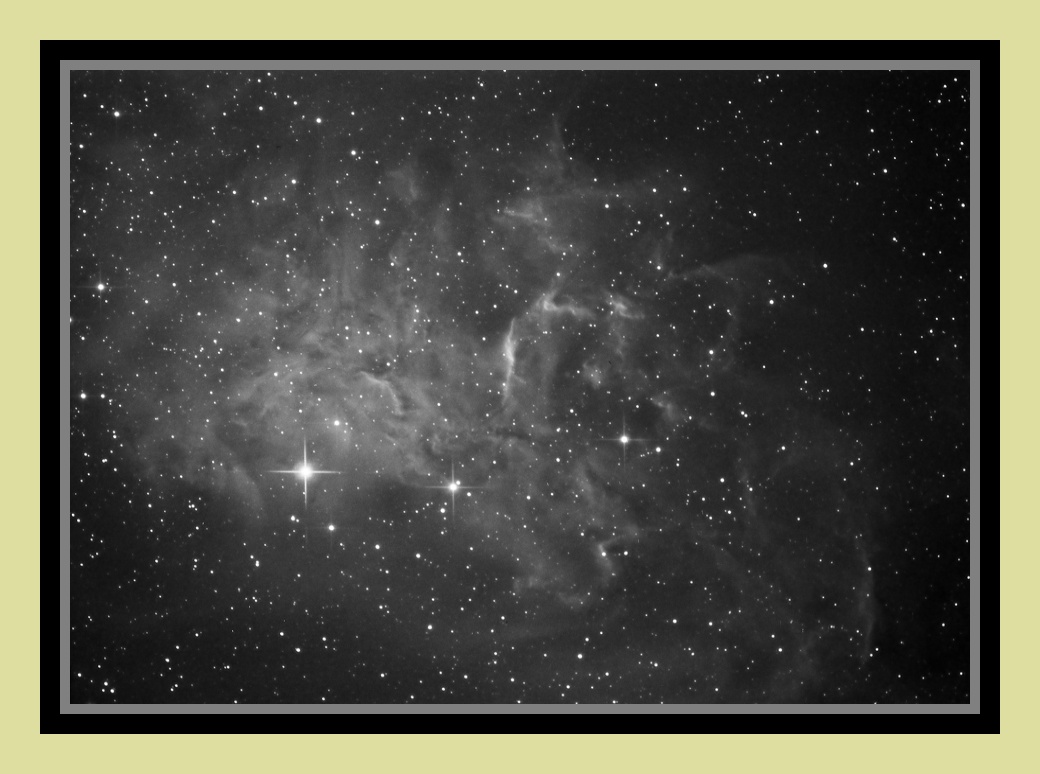

d’abord l'image halpha prise il y a quelques semaines

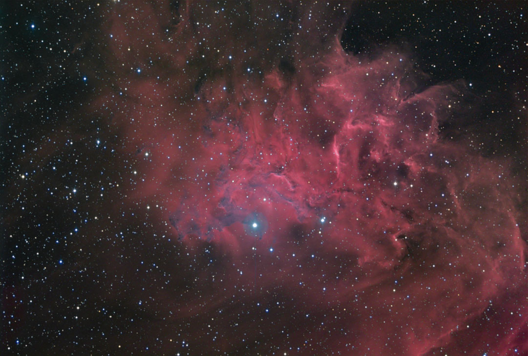

l'image final

La ha est splendide Loulou ? c'est dommage pour les deux autres couches , apparemment ce n'est pas simple.

Jean-Pierre : j'ai essayé avec le ha en luminance et ca donne une couleur du genre vert caca d'oie:eek:. mais je peut recommencer. pour voir...
Merci Franck; pour le gardient je l'ai viré couche par couche avec Pix et ensuite j'ai utilisé ton lien pour les couleurs. ceci dit ja referait les prises de vues. la tienne est superbe..
Lucien : le talon d’Achille du SHO c'est le OIII; c'est Nicolas Outters qui m'a dit de m'en mefier; surtout de la lune : pas de OIII avec la lune. et c'est ce que j'ai fait d'ou, le ratage. a refaire. et comme tu dis c'est pas evident; surtout dans l'equilibrage des couleurs pour faire ressortir les différents tons.

la morale de l'histoire lorsque il y a la lune ha seulement non???:cool:
tout a fait Lucien, tout a fait..:D
j'ajouterait aussi : le SHO ressemble a du RVB,a le gout du RVB, mais c'est pas du RVB....:be: on peut empiler 3 images SHO avec IRIS, mais apres.....
autre chose : apparemment Maximdl serait mieux qu'IRIS pour le traitement de ces images.

Bonjour Loulou, j'avoue ne pas trop aimer l'image couleur que je trouve un chouïa trop moutarde et bruitée.
Mais la version Ha est bien jolie et équilibrée :) !
ben oui hein Anne c'est pas ca... mais bon c'est le debut. de deux chose l'une : ou ca va dechirer dans quelques temps ou alors ca va etre la cata.bof on va s'accrocher...

très belle image !!
mais j'ai une préférence pour la couche ha
mais ce n'est qu'une histoire de gout

Salut loulou.
C'est pas du Nicolas comme tu dis, mais avec le temps et du super matos , on peut arriver à faire des merveilles.
en tous cas la p'tite 314 elle marche bien :D

Une très belle Ha, bon pour la couleur ce ne doit pas être très simple en tous cas !

J'aime bien la Halpha et un peu moins la HaSII :) pour le OIII il va falloir être très perspicace car le signal est hyper faible et je te conseillerais plutôt d'essayer de remplacer les heures de poses en OIII où tu vas te casser la tête par du bleu, là le signal est très présent et ne manquera pas de donner à ton image le plus bel effet et d'un original sans précédent.
ça te permettra également de travailler la couleur des étoiles, le signal en bleu se trouve surtout à gauche de l'étoile la plus lumineuse.

ta oublier un petit coup de noiseware entre 2 couches de cassiopée mon loulou :)

belle prise Ha, pour la couleur , trop de bruit en effet, et le SII si c'est bien lui m'a l'air très présent :)
