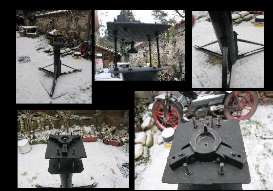

Voilà:
salut moi je me suis fait se pied colonne il y a déjà pas mal de mois et je trouve ça très bien sa ce compliquer la vie avec des matériaux basic et très stable.
amicalement lionel
amicalement lionel
salut, je déterre ce sujet pour savoir où tu as trouvé le tube et quel tube c'est?
