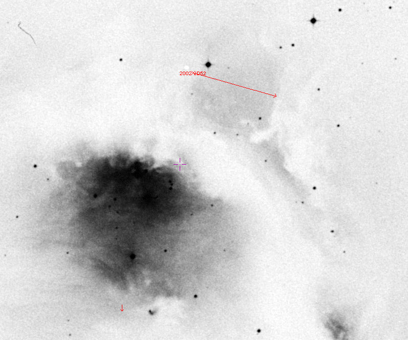

quelques poses hier soir sur M78 et je me suis aperçu du mouvement d'une tres faible lueur. déplacement sur 2H entre 9H30 et 11H30 TU le 09/01/2011
pour info: 34X4mins a la DSI pro2 sur le 200/800
un bout de brute a 150%

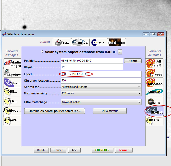

Une méthode, certes un peu compliquée, d'utiliser Aladin pour identifier de tels objets avait été présentée dans http://web.cala.asso.fr/Aladin-Identifier-un-objet-en.html
Ola aussi
c'est effectivement une méthode tarabiscotée
alors qu'il suffit de rentrer une date
une fois que l'image DSS est chargée (et seulement à ce moment là) on choisis l'onglet Skybot
Aladin remplit lui-même tous les champs
il ne reste plus qu'à modifier la date proposée (en prenant bien soin de garder le bon format) et zou!
il n'y a pas besoin d'être très précis pour les minutes, cela ne bouge pas très vite
aladin_ast.jpg?psid=1

et bien l'image d'Aladin est inversée et la flèche rouge désigne l'astéroïde et sa direction hier soir à 22h
c'est 2002 JD 52
