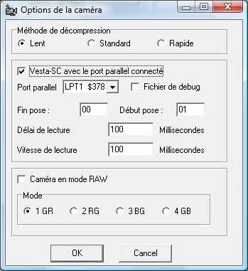

Par ailleurs, j'ai aussi QCFocus, mais je n'arrive pas à régler précisément la longue pose... Est-ce qu'il existe un tuto ou une explication pour cet écran?

Pour ceux qui sont dans mon cas, j'ai retrouvé la page où on télécharge qcfocus. Elle était cachée par un programme de dessin de cartes du ciel:
http://astrosurf.com/astropc/oldversion/qcam/programme.html
Doc: http://astrosurf.com/astropc/oldversion/qcam/doc/fr_qcfocus1.html
Bon à savoir: en mode 'longue pose' (='Vesta SC'), le nombre d'images secondes dans 'Prévisualiser' sur l'écran principal devient la durée de chaque vue en secondes. :tilt:

Pour qcfocus, je suis parvenu à le faire marcher en longue pose. Il faut aller dans la partie 'image' et changer la durée de pose là-bas, puis cliquer à nouveau sur 'preview', qui s'est décoché tout seul entre-temps. Après ça indique 'sec' au lieu de 'i/sec'.
Dommage, il n'est pas aussi 'abouti' que K3CCDTools, mais au moins je peux continuer. :)
