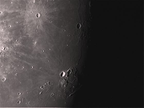

hier soir ça a été chaud pour suivre l'ISS; il faudra que je revienne prendre ma revanche. Je sais maintenant à quoi m'en tenir, notamment par rapport à la vitesse de poursuite. (je vais m'entrainer avec la PS3:be:)
J'ai eu 4-5 images seulement de la belle et pas tout à fait nette :confused:
Aussi, j'ai retourné la lunette vers la Lune pour compenser.

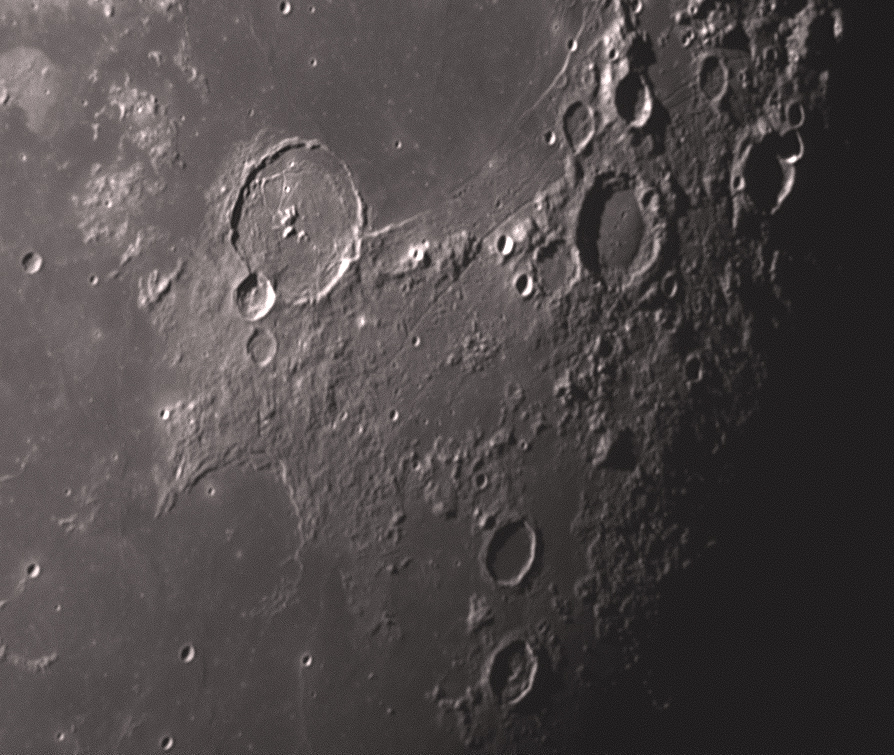

Voilà les résultats: TEC110, DMK31, Barlow Zeiss, registax et c'est tout.

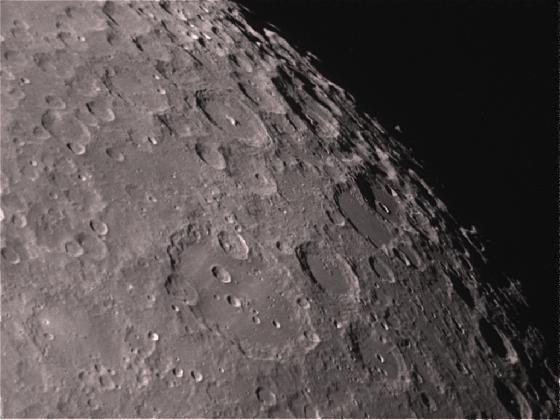

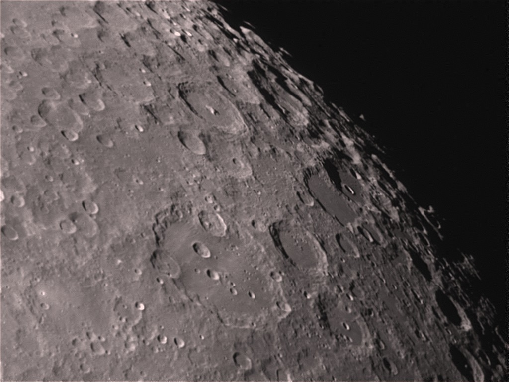

Gassendi
Clavius
Amicalement,
Gérard
Merci Franck!
Les tiennes aussi "arrachent". Il faudra un jour compter le nombre de cratères visibles dans Clavius à un jour donné (dans les phases de la Lune) pour organiser une "compétition". (Avec différentes catégories: Lunettes, SC, RC etc )
Ce serait rigolo et on se donnerait 1 an pour faire le tour du sujet...
J'arrête là mon délire,
Gérard
Bonne idée Gérard mais en fait le diamètre (au dela d'un certain différentiel) fini par l'emporter sur la performance optique.
Ce que je veux dire c'est qu'un 500mm à L/2 sera probablement toujours meilleur qu'un 200mm à L/ce-que-tu-veux.
Du coup il faudrait définir des catégories (<100, <150, <200, <250, <300, no limit ...) et un jury objectif (i.e. sans les préjugés propres à la nature humaine) pour ce que tu veux faire.
A l'intérieur même de la catégorie, et au dela de la dextérité de l'opérateur, c'est aussi beaucoup la turbulence que tu mesure. Moi j'avais fait cela (http://perso.magic.fr/marc.patry/Lune/moon0711010650-0704.jpg) avec un mak 127 qui figure la plèbe quand on parle d'une TEC. Pourtant les deux images sont proches, la turbulence m'ayant certainement avantagé sur le coup. La formule optique différente ne se voit finalement pas tant que cela je trouve.
A la fin la caméra et l'opérateur interviennent pour une quantité négligeable dans la réalisation de l'image, ce qui ne veux pas dire pour autant qu'il faut négliger ces éléments, ni que l'opérateur puisse faire n'importe quoi. Un Damian Peach avec un 115/900 sera certainement meilleur qu'un débutant avec le même matériel.
Tout cela éclipserait presque de commenter cette belle image prise depuis l'ile intense. Bravo.
Marc

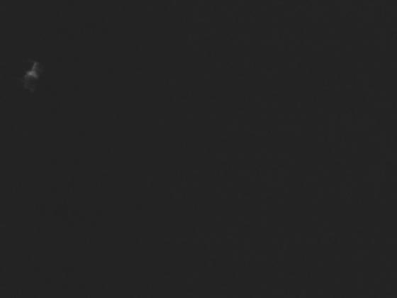

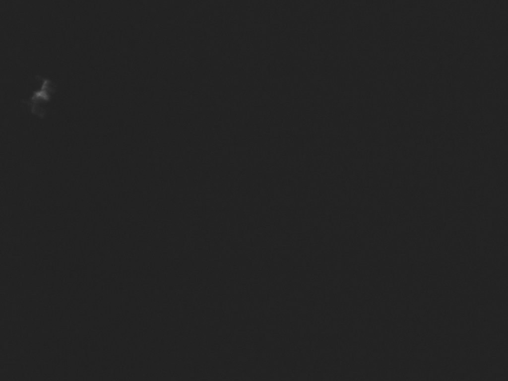

Voilà une image récupérée dans l'Avi; j'avais posé 1/1200, gain: 800, cadence à 7,5 i/s avec une barlow 2X derrière la TEC (1400 de focale).
Il y a du travail encore :be:
Gérard

Question à la con ; quand je lis que l'exposition est à 1/1200e et que tu tourne à 7,5i/s je me demande pourquoi tu n'a pas mis le maximum en i/s ? Tu aurais certes plus de "rien" mais probablement aussi plus d'images avec ISS non ?
Marc
Tout à fait raison, tu as!!
C'est ce que je vais modifier en 1er, j'aurais certainement eu plus d'images et plus centrées. je voulais privilégier la durée de l'avi (près de 4' de passage en diminuant la fréquence), mauvais calcul de ma part.
gérard
Au pire, si tu a peur de venir titiller une limite de taille de fichier, tu peux envisager d'enregistrer image par image (BMP ou fit peut être ... j'avoue que je ne pratique pas ce mode avec la DMK).
En plus l'avantage c'est que même si le soft plante, tu conserve toutes les images enregistrées. Il n'est pas impossible que tu perde un poil en débit par contre.
