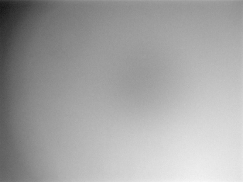

j'ai pas très bien compris pour les flats
je suppose que tu utilises Artémis capture, à quelle plage de lumière les fais-tu?
Oui Gérard je les fais avec Artemis j'ai fais le fond à 20000 adu tout de suite après les brutes ainsi qu'une série de dark et d'offet le tout à moins 30° et au moment de la registration des flat je fais une normalisation à 20000 et leur registration à 20000 aussi et plus de soucis de reflet .
la cam n'est pas démontée après le boulot j'essaierai
Merci Jean-Pierre 2 , Jean-Luc , non ce sont de vrais flats à 20000 adu , et oui le cœur j'y travaille je pensais faire des poses courtes mais après un petit log et réduction des seiuls ce ne devrait pas être la peine je l'ai bien decramé reste à passer par les calques. J'essaie une version plus colorée.
Essaies d'avoir la même température pour le capteur je ne le fais pas à chaque fois les derniers étaient à moins 23° . Fais toute la chaine, pour les darks j'ai laissé tourné et suis allé au lit. P....n elle va déchirer ta gal.:b:

Tu es le King et ce sans vouloir te FLATer
flat20000.jpg?psid=1
maintenant ça ressemble à quelque chose: merci:wub:
Top je viens de la voir nickel, en ce moment çà tourne sur M81 en bas pour la luminance je vais jusqu'à' 40 poses dont 30 de 300" et 10 de 60" . pour le rgb demain , par contre je vais me faire quelques poses courtes pour m82 , le décramage n'a pas fonctionné .
ah oui çà c'est du flatttttttttttttttt!!!!!!!!!!!!!!
