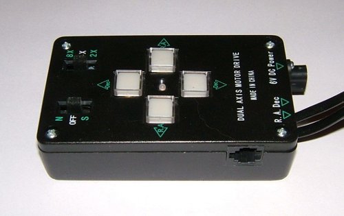

Le principe du port ST4 est très simple. Le port ST4, c'est 5 fils sur une prise RJ12 à 6 broches (prise
type téléphone). Une des broches n'est pas connectée. Pour les autres, nous avons la masse et les 4 directions
(nord, sud, est, ouest, ou alors haut bas droite gauche). Le fait de mettre un des fils de direction en contact
avec la masse provoque un mouvement dans cette direction.
Ce système est intéressant car il s'agit exactement du même fonctionnement que les boutons de
direction (ce n'est pas un hasard ;-)). Un bouton appuyé ne fait rien d'autre que de mettre une broche
du contrôleur à la masse.

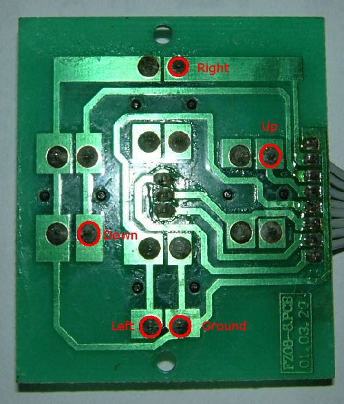

En reliant les bonnes broches de la prise RJ12 aux bons points de soudure des boutons, nous avons
donc un port ST4 pour notre monture. La raquette du contrôleur contient deux circuits imprimés. Le
plus grand ne nous intéresse pas, c'est celui avec le micro-contrôleur. L'autre, plus petit, qui est
fixée sur le plus grand, est celui des boutons poussoir. Il nous suffit donc d'identifier les points de
de soudure qui nous intéressent et d'y souder 5 petits fils, que nous souderons ensuite à la prise
RJ12. Ces points de soudure au dos du circuit sont les suivants :
Personnellement, j'ai fixé ma prise RJ12 dans mon boîtier pour gagner de la place, mais on peut très
bien la fixer dans un boîtier à part avec un fils plus long.
