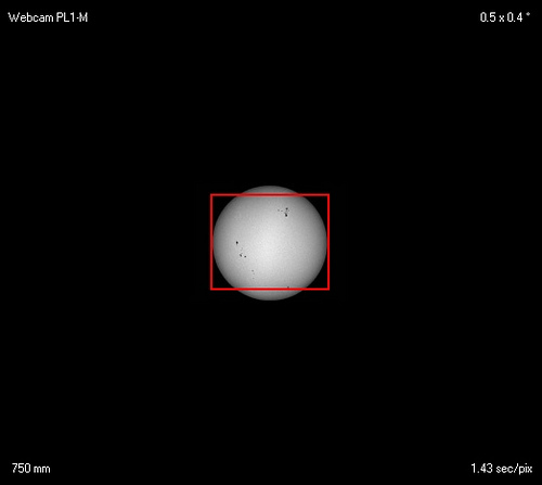

Il faut que tu t'installes un logiciel comme 'Astromatos' pour verifier le champ de ton set up sur les objets celestes.
Un snapshot de ce logiciel pour ta config. :
