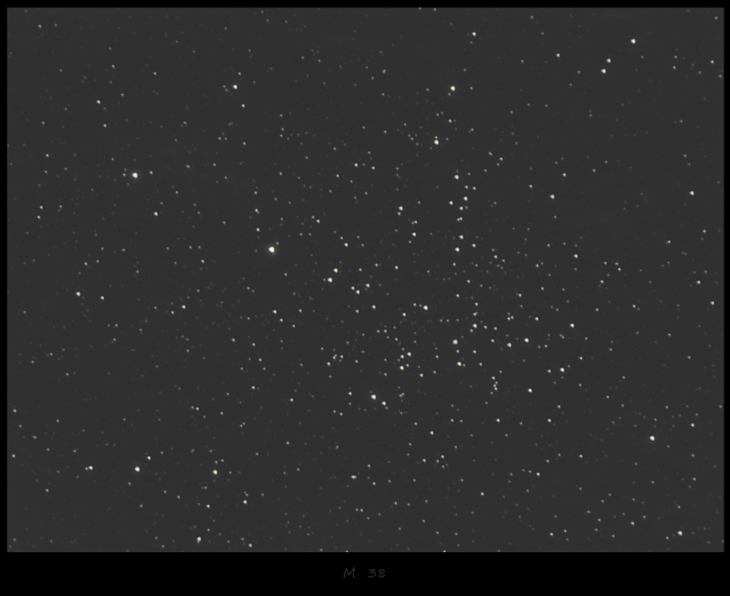

Bongiorno tutti , histoire de ne pas perdre la main après cette quinzaine en Rhône-Alpes hormis deux nuits , j'ai voulu peaufiner la mes avec le bigourdan avec une fwhm aux alentour de 5,4 pour cause de brume et turbu. Ce n'est pas très concluant pourtant n'y a plus aucune de dérive au contrôle sur des poses 30". Qu'elles peuvent être les possibilité d'amélioration , je pense aux reglages phd ou gm ?
Afin de maintenir un fond de ciel au plus bas malgré la lune entre 4 et 5000 adu
je suis resté sur des poses unitaires de 120" l*12 rgb*6
salut Lucien,
ils sont beaux ces amas !! mais par contre il y a comme une impression de dérive sur M38, je me trompe ?
amicalement
guillaume;)

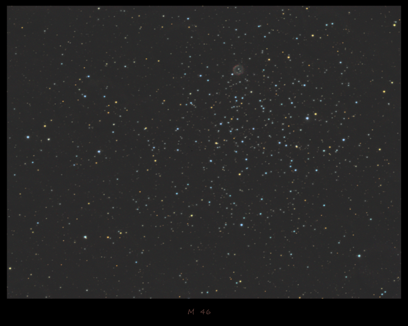

Tu as raison Guillaume , ma correction bigourdan a été faite entre les deux m 38 avant bigourdan m 46 après ,
qu'elles amélioration peut on apporter après m 46?
Salut Lucien,
Une belle M46,bien qu'un peu terne et peut-être un manque de flats.C'est un trés bel amas
deux à trois np en son sein,super.
M 38 en effet des bougés,ou la MES qui n'était pas affinée,tes étoiles sont bizarres.

Merci à tous le réglage est intervenu avant M46 d'où l'amélioration du suivit ,pour le contraste mon écran est très lumineux.

Salut Lulu, j'adore la couleur sur M46.
Mais moi je vois de la dérive sur les deux images...
Au fait, Lulu peux-tu stp préciser le matos utilisé?
Merci
Niko.
Merci à tous Jean-Luc sur le coup avec Phd j'étais avec des poses de 2" . J'ai du refaire la map une dizaine de fois, le fond de ciel entre 4 et 5000 adu et une fwhm aux alentours de 5,4 pour cause de brume et turbu.
